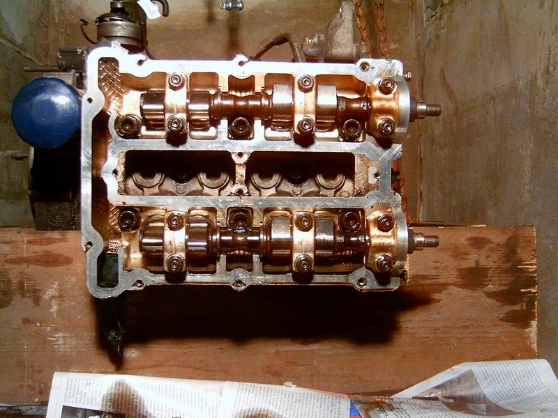

érdekes az, hogy a szívó bütykök nem egyszerre nyitnak, viszont egyszerre zárnak...... ez hogy lehet?
pb_2005-09-07 23:31:44 // 6520
Talán a bütyök magasságból, bár ha kopott, akkor nem tudom.
Bütyök magasság:
külső szívó bütykök 9,00
belső szívó bütykök 9,50
kipufogó bütykök 9,20
Azt ne kérdezd, hogy mi a külső, és belső szívó bütyök.
Mondom próbáld ki azt, hogy belrakod a hfejbe a 8 szelepet és a 2 tengelyt forgatod, és nézed, hogy mit csinál, hátha ki lehet deríteni valamit.

húúúhhhaaa... ez jóóó és honnan tudom, hogy melyik-melyik? erre mondj vmi jót még, mert nekem 2 kopott tengelyem van és 2-t kell vennem..... de most nem tudom, melyik 2-t..... elvileg a két szívó rossz, de ki tudja, jól volt e összerakva....
ezzel nagyon sokat segítesz....... szerinted hogy nézzem meg?

Persze, ha már nagyon kopott lehet nem látszik semmi.

nem lehet, hogy ugyan úgy vannak mindkettőn eltolva?
pb_2005-09-07 23:06:01 // 6515
A képeken sajna nem látszik, de a szívón is, és a kipuf-on is el vannak tolva 1máshoz képest a bütykök.

Találtam képet, közben konzultáltam a haverommal is, azt mondja még +nézi ő is a képeket.

Na várj +próbálom +nézni a képeim között.

én úgy látom, mintha a különbségek csak kopásból adódnának..... nem lehet ennek valahol utánanézni? miért nem jelölik meg őket?
Robesz72005-09-07 22:22:24 // 6509
tudod, vagy csak úgy látszott, hogy nem egyforma? nekem is úgy látszik, de nincs közöttük összefüggés.... egyik ilyen, másik olyan....
a Vince kocsija is úgy lett összerakva, hogy a mágus kiválasztott 16-ból 4 legjobbat és belerakta......
Most nem tudom, hogy is lehet....
pb_2005-09-07 22:20:04 // 6508
Sztem + nem ugyanolyan, én inkább a haveromnak hiszek, sajna nem néztem + ezt a részletet mikor csináltuk. Most már tényleg elő kellene keresni pár képet.
Isemerem a Vince-féle mágust, most ő volt kinnt a rossoval. Tényleg nagyon megy az az autó, 1 bő autónyit kaptam tőle, úgy, hogy nem ment rajta a 4kerék.
De mondom szimuláld a dolgot, belerakod a hfejbe a tengelyt, és 2 szelepet és kézzel forgatod.
Robesz72005-09-07 22:12:44 // 6507
nézegettem, de egyik ilyen, másik olyan és szerintem ez a kopásból ered....
vince (permanent) megkérdezett nekem egy mágust, aki az övét szokta szerelni és rakott össze már pár motort és azt mondta, hogy ugyan olyan mind a 4 és Ő csak az alapján dönt sok tengely közül, hogy melyik a jobb állapotú..... létezik?

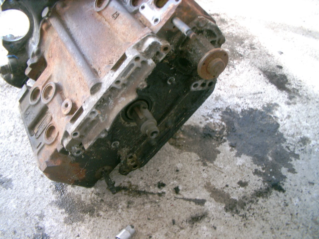

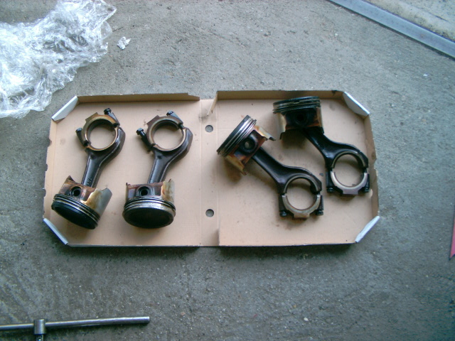

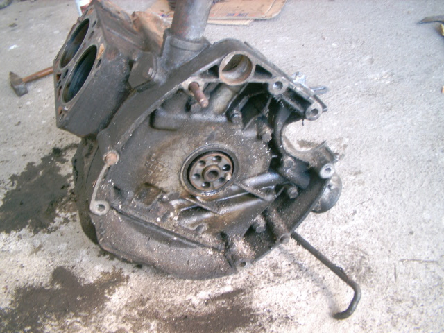

bb18 : szétszedtem a 8V motort, amit küldtél....akartam képeket is mutatni, csak az üzletben hagytam a gépet....holnap fölrakom.... Szerintem ez a motor még nem volt szétbontva....minden alapméretű benne és a csavarok kívülről rozsdásak, olajosak, viszont beül abszolut tiszta, mint egy új..... szerintem, ha egy ilyen csavart kicsavarsz és megfogod, már kicsit látszik....ezek olyan tiszták, mint a patyolat.....
a hengerek nem tűnnek kopottnak egyáltalán, a főtengely közepesnek mondható.... a hajtókar részen hibátlan mind a 4, a nyugvó csapágynál látszanak kisebb nagyobb karcok, de legutóbb, mikor nekem A 8v-t köszörülték, abban is maradtak ettől még nagyobbak is és mégis hibátlan. Most úgy gondolom, hogy nem köszörültetem, csak kap egy új csapágysort. Azért sem mert épp hogy csak karcos és az is csak bemélyedés, kiálló rész nincs rajta és azért sem, mert akkor veszítek 0.25mm-t és már csak 1-szer tudom köszörültetni. Mit szólsz hozzá?
A dugattyúk a 16V-é megy bele a gyűrükkel együtt..... ma belepróbáltam, szerintem nem nagy a gyűrűhézag, jónak tűnik, így erre szerintem nem költök....
