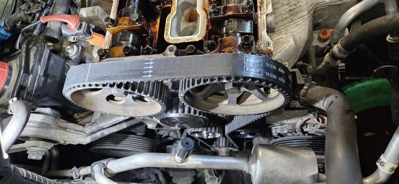

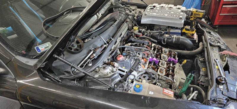

Tegnap meg volt a teljes vezérlés csere, + hosszbordás szíj, 159 000 km 147 1,6 TS 105 Le, benzin. Összesen 125 000 Ft volt. Mákom volt, a vízpumpa már zörgött kicsit, halottam is, de gondoltam még gurul pár km-t. Szerviz könyv szerint kb 70 000 km-el ezelőtt volt csere, de az alkatrészen gyári logók voltak.
Illetve említettem a P0340 hibát, cserélve lett a vezértengely holtpont jeladó, és most már száguld mint a goló.
Itt a fórumon kaptam a megfelelő infót, azt hiszem Piritu-tól, hálás köszönet igazad volt. És a hibakód olvasónak is.
Második dicséretet kapta motor, hogy nagyon szépen és halkan jár, sok más társával ellenben. Ennek nagyon örülök, hisz még 100 évig birtokolhatom.
