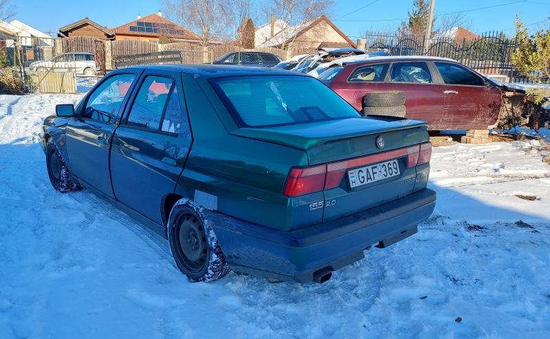

Quadanium2024-05-31 11:17:22 // 152485
Ciao Urak!
Friss hús a darálóban. 😉
9. tulajdonosa lettem a HRD745-nek. Képek alapján ismerhetitek.
Ki mit tud róla?
Ha a lakatos azt mondja, hogy meg lehet menteni, rengeteg minden kell majd hozzá.
Amire viszonylag gyorsan szükségem lenne: légszűrőház-fedél. Lehet komlett is, ha cdak úgy érhető el.
Üdv! Q
