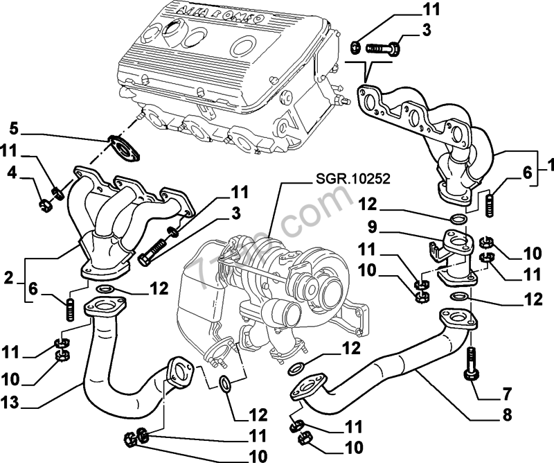

gecsa2018-04-07 06:23:33 // 81545
Az első képeden nem a tb kipufogórendszere látható. Nem lesz nehéz megtalálni, mert csak ez az egy van benne.
gradvolttomi2018-04-07 05:49:14 // 81544
