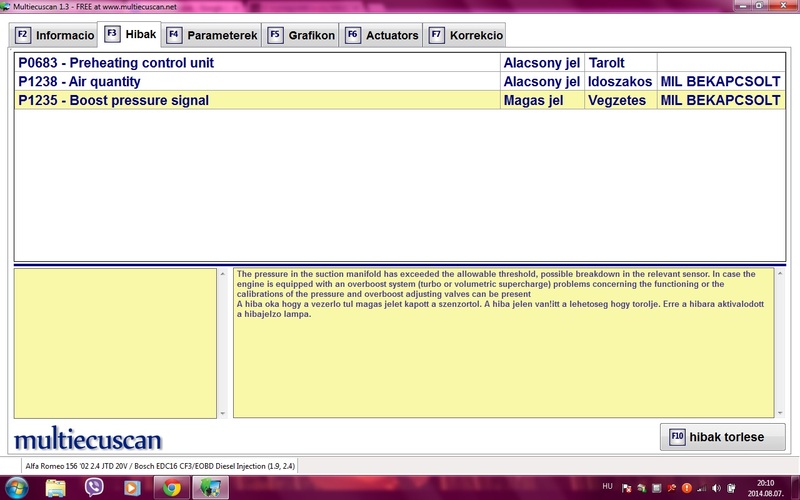

redbull902014-08-07 20:23:00 // 27101
Ezeket a hibákat valaki felismeri?
Obd listában nem találom....
Csak a második és a harmadik érdekes.
Vettem légtömegmérőt az a hiba elmúlt és vissza se jött.
Elindítom a kocsit hiba nulla, na akkor menjünk egy kört ahogy 3 ezer fölé ért a fordulat szám mérő azonnal tiltott és 3ezer nél már vissza is fojtotta a kocsit.. irány haza és ez a kettő hiba volt benne ami a képen van. Az air quantity az volt is a légtömeg
mérővel együtt.. de ha töröltem nem jött vissza egy ideig.. most újra..
