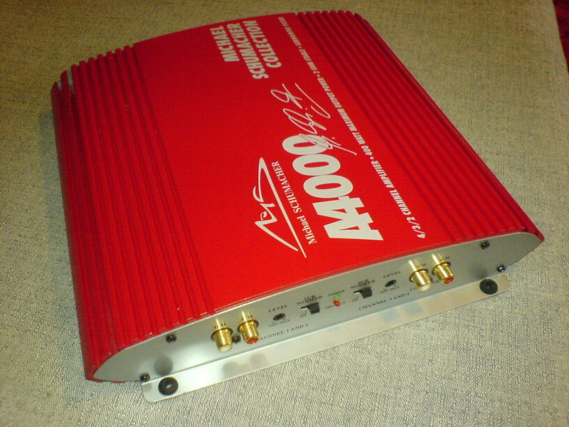

Sziasztok Alfahifisták! Régi,off-os verdámból megmaradt erősítőmet szeretném ajánlani nektek.....
A típusa Magnat A4000
teljesítménye:4X50Watt RMS/4Ohm
4X65Watt RMS/2Ohm
hídban:2X100Watt/4Ohm
Nem egy High-End készülék,de megfelelő tápellátással,(13-16mm2-es tápkábel)esetleg kondival megtámogatva,meglepően tiszta hangjával hamar belopja magát az ember szívébe-fülébe.
Az új ára közel 40e volt.Most az irányára 10e forint.
4X65Watt RMS/2Ohm

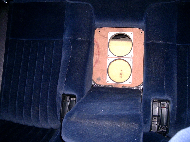

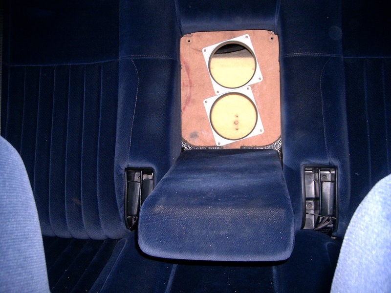

Na hali :-)
Igazából az enyémben maradt a gyári fej, csak picit átalakítottuk, ráment egy erősítő, meg mélyláda, meg finomhangolások tömege, és egész jól szól, az az igazság :-)
Az a baj, hogy nekem tetszik, ahogy kinéz a középkonzol és nem akartam egy oda nem illő fejjel elrondítani... :-)

A baloldaliban ott van az akksim, a jobboldali egy kis rekesz a köt tartozékoknak meg emelö,meg szerszámok meg ijenek.A láda más lesz.Nem ez.Belesz épitve és majd köv honapban veszek MDFet meg vmi specko szövetet.Az erösitö és a kondi nem a ládán lesz.Minden el lesz tüntetve csak egy "dobozkát" fognak látni a nézelödök! :)

Alakul a dolog, viszont én nem tenném a végfokot és a kondit a mélynyomó dobozára. Nem tesz igazán jót a rázás a forrasztásoknak , meg a kondi belsejének.
Mi van az oldalsó dobozokban?

Lapozz lejjebb kicsit :) Vélemény?
Piritu - 1.000.0002007-10-19 12:31:37 // 2572
Én az egyenesre tenném a voksomat. Lehetne képet kapni a csomagtartó felől is a projektről?

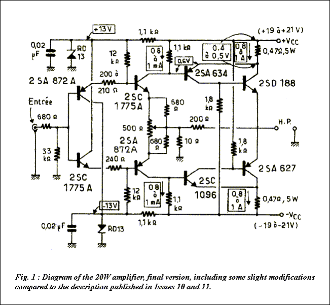

Már minden tiszta egy nyelvet beszélünk, csak én egyoldalas táppal számoltam, nem +/- al....
Pont 40 Wattot vesz fel +/-20 Volton.
A 12 Voltos akksira átszámolva 3,5 Amper a 40 Watt - csatornánként.
Tetszik a kapcsolás, egyszerű és korrektnek tűnik. Lehet, hogy újra nekiállok építeni?

Találtam egy jó "leírást":
"Az egyik legegyszerűbb, egyúttal nagyon jó hangot produkáló beállítás az "A" osztályú munkapont. Ez annyit jelent, hogy egy lineáris karakterisztikával megáldott eszköz (csöveknél leginkább trióda ill. triódaként üzemeltetett pentóda) önmagában képes a teljes jelalak erősítésére, meleg, zenei hanggal, nagyon jó felbontással, de sajnos kis teljesítménnyel. Több eszköz párhuzamos üzemeltetésével növelhető a kimenőteljesítmény, de ennek egyrészt ára van, ami a helyileg illetékes áramszolgáltató által kiállított számlában jelentkezik. Az "A" osztályban üzemelő eszköz ugyanis a tápegységből a kivezérléstől (hangerőtől) függetlenül folyamatosan a maximális teljesítményt veszi fel. Ennek nagyobb hányada hővé alakul, erősítőnk elképesztő mértékben melegszik, minél kevésbé hajtjuk, annál inkább. Ha az energia-ráfordítás nem számít, a keletkező hő elvezetése fog határt szabni az elérhető teljesítménynek. Ha mégis több kell, jöhet a "B"osztály."
klikk
klikk

Akkor az nem tiszta A osztály, az stabilan a max teljesítmény feletti áramfelvétellel bír a terheléstől függetlenül. (Persze ezt csúcsértékkel értve, nem effektíen.) Ezt pedig kis hangerőn nem a hangszóróra nyomja, hanem "elfűti". Valami AB vegyes üzemű lesz az.
A nyolcvanas években volt egy HiFi erősítők építése című könyv, ott egy 2x20 Wattos végfokhoz 25 Amperes tápot és 1 négyzetméter feletti hűtőbordát javasoltak-:)))

A tápfesz ugyebár 20Volt....szor 1Amper.....az 20Watt.......8Ohm-on.....ez 4Ohm-on persze feljebb megy...

Biztos?
Az én kalkulációm ne ennyit ad ki.
Tiszta "A" osztály - ez azt jelenti, hogy az áramfelvétele állandó, akkora hogy a max teljesítményt is kiadja plusz némi tartalék. 40 Watt 4 ohmon kb 3 Amper, ennek a csúcsértéke kb 4,5 plusz a tartalék, legyen 5 Amper csatornánként. Ez ugye 20 körül van folyamatosan. Szóval szerintem legalább ennyit kellene felvennie tiszta A oszályban még akkor is ha halkan hallgatod.
Az otthonidhoz kell is a két 160VA-os toroid, az együtt 320 VA az 16 Volton lenne pont 20 Amper.
(Bocs a pontatlanságokért fejben számoltam...)

A nyugalmi áram csak 1A.....csatornánként 5-6A-es táp elég lesz neki.Az egyik havernak van kapcsoló üzemű tápja...12V-os ,600Watt folyamatos teljesítményű....gyakorlatilag bármilyen feszültséget tud.Az erősítőnek 19-21volt kell...Az itthoni,két darab 160VA-es toroidról megy....

Mekkora az áramfelvétele egy ilyen A osztályú jószágnak?
Nem nagyon lehet majd álló motorral zenét hallgatni.

Nálam ugy (van) lesz kötve hogy ez az erölködö nyomatja CSAK a két mélyet! Asszem 4ohm-ra vannak kötve.Igy elbirja az erölködö és nem melegszik.+ a mélyeket se tudom igy kinyirni.Zárt ládában soha!
