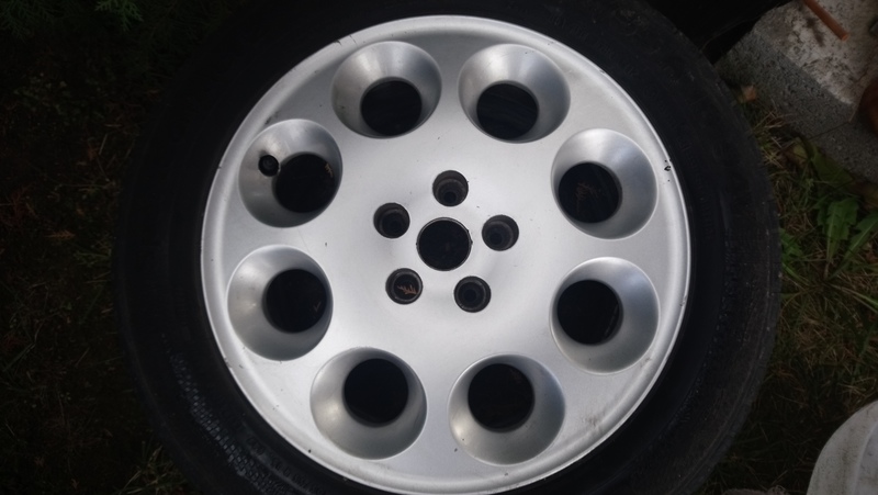

atis_166jtd2017-11-06 22:31:23 // 81209
Valakit érdekel 5db kisfékesre való alufelni?
