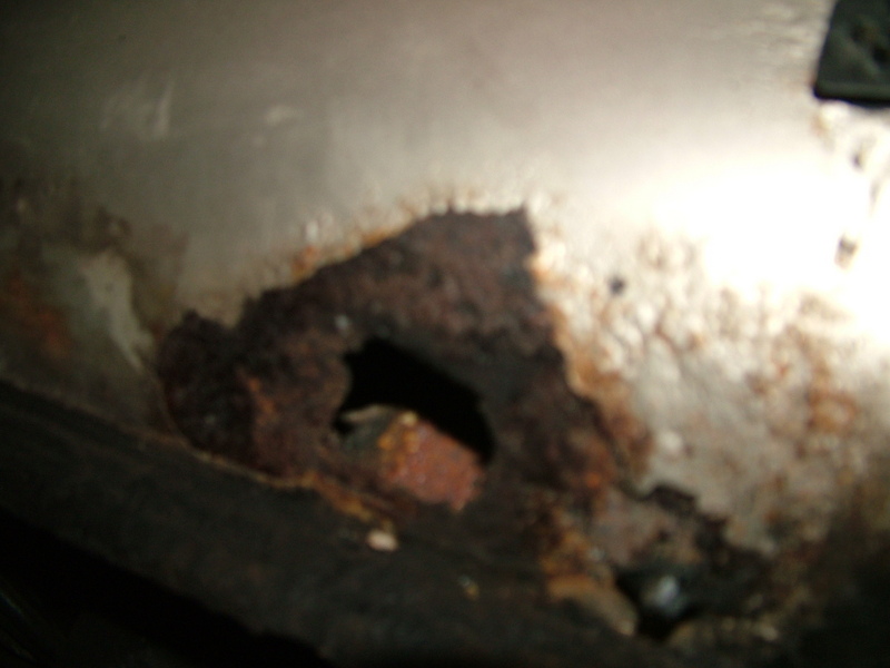

Hakuna2007-09-07 22:33:40 // 33768
A suzuki az valami jármű?
falcokc2007-09-07 22:32:52 // 33767
legalábbis új korában :))
Hakuna2007-09-07 22:32:51 // 33766
Mindenképp megcsiszoljuk flexxel, meglátjuki mi lesz a csúnyácska réteg alatt. A hegesztés miatt szükséges csiszolás ugyanúgy szükséges a cserelemez esetén is. Szerintem ebben van anyag még, csiszolás után is marad. Persze bekukkantok a perforált lemezre is. Aztán ha mégis muszáj lesz, akkor küszöb kuka. De akkor ide is szelvény be, perofrált lemez csere.
falcokc2007-09-07 22:31:32 // 33765
hidd el max. 0.8-as lemezböl csinálják az elemeket.A tartó elemek azok vastagabbak.
suzuki pl. 0.5 mm :)))))))
pb_2007-09-07 22:30:13 // 33764
Sztem 1es lemez a küszöb, legalábbis mi annak mértük.
Hakuna2007-09-07 22:27:40 // 33763
Akkor mitől tűnik sokkal vaskosabbnak? Vagy a pótküszöb nincs még 0,8-as sem?
pb_2007-09-07 22:27:39 // 33762
falcokc2007-09-07 22:26:03 // 33761
cseréld ki , mert ez a küszöbb már teljesen ko, egyébként 1,2- 1,5 mm vastag lemezből már jó pár évtizede nem gyártanak autót
Hakuna2007-09-07 22:25:36 // 33760
Már postán van egy pár belőlük, remélem megérkeznek hétfőn (ma nem ért ide)
Beryq42007-09-07 22:22:20 // 33759
pb_2007-09-07 22:19:02 // 33758
Esetleg alfa33 kollégát próbáld +kérdezni, hátha még +van neki ilyen cucca.
Hakuna2007-09-07 22:17:34 // 33757
Kész a jobbos küszöböm :) Nem lett olyan tökéletes mint gondoltam, de azért megteszi. Részletek a blogomban. Tippeket javaslatokat várok arra, hogy ha ez a baloldali köszöböm, vajon megúszom -e csere nélkül egy folttal?
Jó lenne folttal megoldani, ugyanis egyrészt olcsóbb, másrészt jobb megoldásnak is tűnik, mivel a pótküszöb 0,8 mm-es lemez, a gyári meg 1,2-1,5 között lehet valahol.
