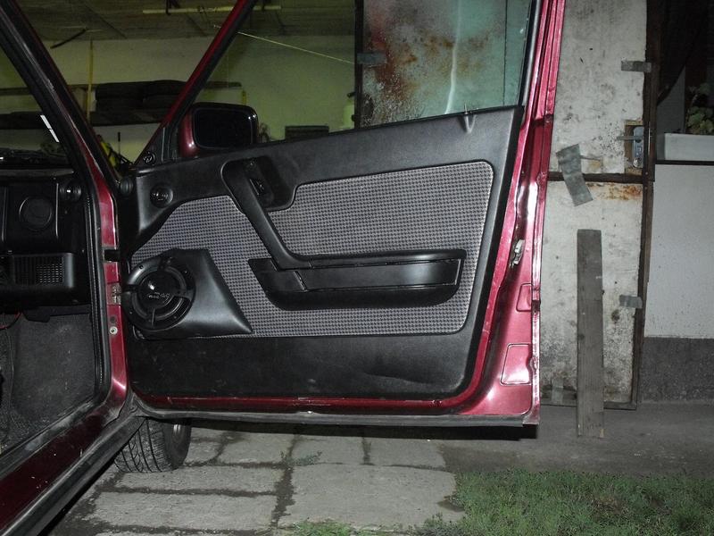

szerintem elég jó.... viszont még be kell állítani és az már nem az én dolgom.... majd ahogy Lacci kollégának tetszik, úgy állítja..... az biztos, hogy sokkal jobb, hogy elölről is jön zene, nem csak a kalaptartóból!

Szabeee2010-07-27 19:35:29 // 10981
ehe, bocs a hülyeségért!
végülis mindegy, én csináltam a hangszóró mögé egy nagyobbacska lyukat
Piritu - 1.000.0002010-07-27 19:33:10 // 10980
Nem, akkor kicsi lett volna a légtér mögötte, ami hátrányosan befolyásolná a hangzást, nagyon magasra vinné az alső határfrekit és egyéb galibákat okozna.
Az akusztukai rövidzár az, amikor a hangszóró eleje "látja" a hátulját, a két hang kioltja egymást. pl amikor az asztalon szól a hagszóró magában,
GTPeti2010-07-27 19:28:20 // 10979
Tényleg qva jó, csak győzd megtalálni a helyes beállításokat. :))
Szabeee2010-07-27 19:25:50 // 10978
ha nem tettem akkor az olyan akusztikus rövidzár lett volna, nem?
GTVili2010-07-27 19:23:46 // 10977
Na azé'.......:-DDD
GTVili2010-07-27 17:47:21 // 10974
Kivágtad a kárpitot a hangszóró mögött.....?

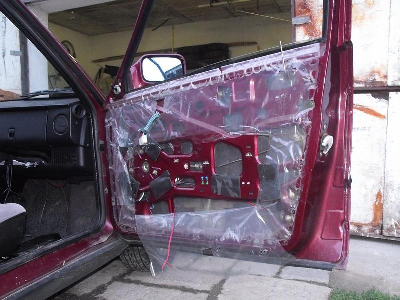

attól tartottam, hogy igen.... ez kell.... csak 5 cm kiugrás nem fog túl jót mutatni az ajtón... + nem igazán praktikus :S
linzenbold2010-07-23 23:52:16 // 10960
csinálni kell neki egy kiemelő panelt!!!
Szabeee2010-07-23 22:50:18 // 10959
Hello Cartársak!
Sürgős fontos kérdés..... .hogyan lehetne 33-as első ajtajába 13 cm-es mac hangszórót installálni? ahova szeretnénk ott csak pléh van.... az elektromos ablakemelő motorja talán.... máshol meg nem fér el, nem jön ki jó helyre.... segítsetek!!!
előre is kösz!
előre is kösz!
Piritu - 1.000.0002010-07-23 22:19:57 // 10958
Szeretnélek megvigasztalni, sose lesz vége :-)
Mindig van valami...
