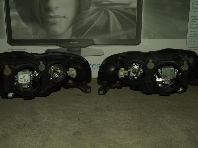

Enyémben D2S van, de az enyém nem facelift. Lehet ezért dob mindegyik D2S-t.
Én Philips-et vettem bele 85122+ tipust, egyszerre mindkét oldalra. Hát biza rámvillognak ha jobbrakanyar követlezik és jön szembe valami. Akkor ugye pont a vetítés miatt jobbról kapják a szemükbe. De ezzel nem tudok mit csinálni :(
Kunyho2014-01-29 07:48:37 // 70260
Ez bíztos? Én is izzó csere elött álok, és minden oldal D2S-t dob ki a 166-hoz. Még nem vettem ki a régit, hogy milyen van benne.

Trumpf (NagyVad)2014-01-29 07:24:19 // 70257
Természetesen ebből is a drágább való a NagyVad-ba, a D1S :)

Kösz!
Többet segítettél, mint gondolnád!
Az égők közül melyikre van szükségem; a D1S vagy a D2S jelűre?
F&G
F&G

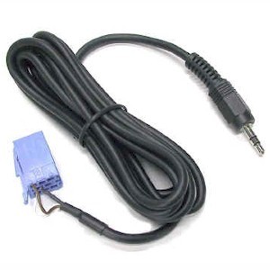

A képen lévő csatlakozó Blaupunktos, az biztos, beckereset az alábbi linken találod ha lemész az oldal aljára:
http://www.ebay.de/itm/XCarLink-2-USB-SD-AUX-MP3-Radio-Adapter-Becker-/350638900896?pt=CE_Auto_Hi_Fi_Autoradios&hash=item51a3b506a0
mreni2014-01-28 21:09:20 // 70252
ez az átalakító is becker-hez van,egy próbát megér
kapeka (Nagyvad)2014-01-28 20:59:39 // 70251
Ezek nem mennek 166-ban. Csak a loudlink.
vologya[kendács mester]2014-01-28 20:54:00 // 70250
1 órát böngésztem az Xcarlink és a Yatour után, de csak is Blaupunkt -ost találtam. Megköszönném ha megdobnál egy Becker kompatibilis linkel is. Köszönöm.
forrasr2014-01-28 20:18:10 // 70249
Teljesen más az 56 ban a fejegység, minden kiegészítő ami megy a Blaupunktos fejegységekkel, az nem működik ICS-el (Becker-Siemens).
Loudlink,Xcarlink, illetve yatour interface is van direkt külön beckerhez.
Trumpf (NagyVad)2014-01-28 20:15:13 // 70248
Üdv! Jelenleg a leg-leg xenon izzó az Osram Xenarc Night Breaker, ha hosszú távra tervezel, akkor szerintem megéri a befektetést. Én az elődjét, a Xenarc Silverstar-t használom. Semmi képpen sem ajálom a kívai vagy ismeretlen márkákat és neveset is csak megbízható forrásból, mert nagyon hamisítják őket.
A foncsor állapotát egy kis tükörrel megnézheted. A nagylámpásokra már nem jellemző a foncsor megégése, mert nagyobb a méretük, távolabb van a parabola az izzótól és a nagy lámpának jobb a hűtése is. Legalább ennyi előnye volt a ráncfelvarrásnak. Viszont itt is érdemes megtisztítani a vetítő lencsét és a foncsort a rárakódott portól. Mivel a xenon izzó élettartama 2000 óra, de teljesítményét 1000-1500 óráig képes megőrizni én javasolnám a LED-es nappali menetfény beszerelését.
