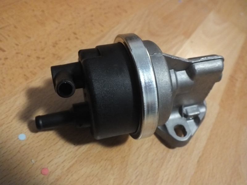

Figyeljed megfele:
most a szent elhatározásomnak megfelelően nekiesek a donormotornak, már éppeg a jóféle karbikat idomítom rá :-p - amikor megjelenik elfekvő készletben egy gyári felújított blokk 300k környékén :-p
