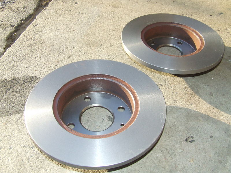

Hát, néztem volna... Kiderül 4 ből 2.5 fék fog--- Igy is rizikó lesz az idegen blokk miat...
pb_2007-10-16 21:42:22 // 35279
Aha. Azért a műszakitól lehet félni.)
Gróf2007-10-16 21:35:37 // 35278
Akarni akartam, de ez már igy lett... Legalább megy a kocsi, és a műszakitól sem kell majd félnem....Kellemetlen meglepetés lett volna :((((

Szép, szép de ez nem belsőhűtésű tárcsa. Vagy nem is azt akartál feltenni?
Gróf2007-10-16 19:01:05 // 35276
