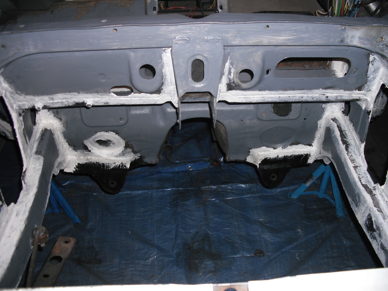

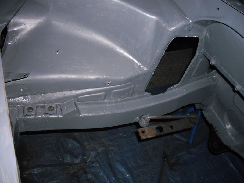

Gábor332011-03-04 15:00:59 // 76189
Nem,eddig jol müködik,csak lassu a technologia. Sajnos kénytelen vagyok ecsettel festeni,mert "kivégeznének" a garázs felett lakok ha a kompresszer berregne orákig. Azért igyekszem temposan mozogni,de nem kapkodom el a dolgot.
Gábor332011-03-04 14:58:19 // 76188
Üdv! Hát rendesen kivégezték szegényt. most ugye meg fillérekböl szeretné javittatni. Az volt az elsö kérdés:nem lehet beragasztani-hegeszteni a blokkot? Mondtuk,hogy biztosan elvállalja valaki,de mi nem csinálunk ilyent. Ma jött egy Ford transit 2,4 motor,abbol meg leszakadt egy szelep. Hétfön lesz kép mert érdemes megnézni a dugot,amibe szo szorosan beépült a szeleptányér. Sajnos addig hajtják szerencsétleneket,amig mennek,utánna meg old meg olcson és persze garanciával.
