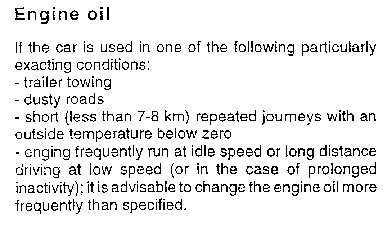

Olajcsere gyári előírás:
Megnéztem a 155 és 145/6 manualokat. A 145/6 manual szerint a csereperiódus 20k km, vagy 18 hónap minden modellre ('94-től, azaz a boxerekre is!), kivéve a turbodízeleket, azokra 10k km.
Ezenkívül a következők vannak még benne:
'94-ben:
'96-ban:
'98-ban:
A 155 manual szerint ('94-es kiadás) az összes motor csereperiódusa 20k km vagy egy év, kivéve a TD-t és a Q4-et.
'94-ben:
'96-ban:
'98-ban:

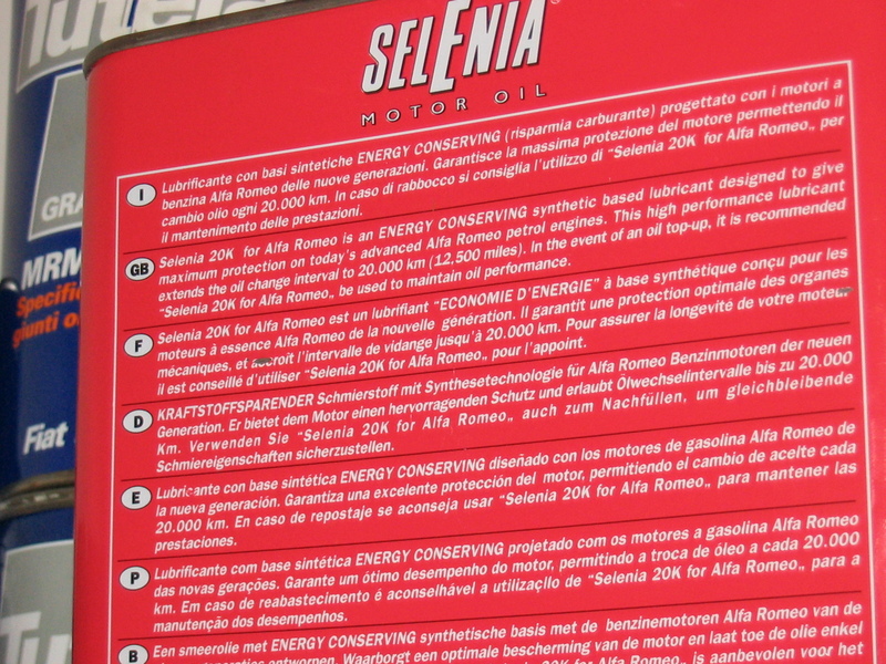

Don Gombóc2004-12-14 17:35:43 // 119
Sziasztok ! GT ! Én is 20K Alfa Seleniát használok (most már). Előtte Valvoline 10V40 -et használtam mert nem volt a környékünkön Selenia elfogadható áron. Próbáltam 15V40-es olajat is nyáron de mindegyikből megeszi azt az 1 litykót 5 ezrenként , de ezt még csak nem is sokallom. Most 1800 ft-ért jutok hozzá a 20K seleniához, ugyhogy ezt rakom bele. Bár hiszek a minőségi olajokba, mert jól vannak adalékozval, de azt nem hiszem hogy más minőségi olaj ne lenne jó az Alfába, mert az inteligens olaj molekulákban sem hiszek ugyanúgy mint az inteligens mosóporban sem. Egyébként az L+K 1900 ft-ért adja literét a Határ uton. Na most az enyém 1998 októberében jött le a gyártó sorról és ezeket írja: olajcsere mennyiség 6,1 lit. Akkor még azt írta hogy :Selenia 20K- SAE 10W40 ACEA A3-96, API SJ . A mostani dobozon meg SL van ami ugyebár egy lépcsővel jobb, tehát volt termék módosítás. Egyébként mégegyszer megnéztem és 20 ezer kilométernként írja az olaj+ olajszűrő+ gyertya cserét Ja a gyertya . Champion N6YCC vagy NGK BP6E ezek tök mezei gyertyák 1000 ft/db áron. Na és amit tegnap akartam írni Ugyan ez dizel és kamion de így van. A Hungarocamionnál voltam Vheel Managger ( sofőr) , és vettünk át zsír új FH 12-es Volvókat . Kérdésünkre hogy mikor lesz az első olajcsere azt válaszolták hogy 30 ezer liter gázolaj elégetése után !!! Na most ez 30 literes átlagfogyasztásnál 90 ezer km!! Az olajcsere ásványi olajjal történik mondták a gyári menők. Ezek után 70 ezer kilóméter után sikerűlt kivergődni az olajcserét nagy balhék árán, mert addig az új verda megevett 25 liter olajat ami majdnem annyi mint a csere mennyiség. És ezt bevállalta a Volvó. PEACE!!!
