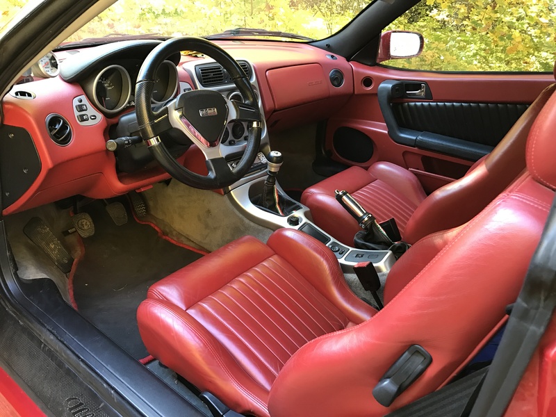

SKrisz2016-10-26 10:24:30 // 99158
Nem mattul... Már nincs hova tovább... :-D
SKrisz2016-10-26 10:24:10 // 99157
Azt sajnos 13 év alatt nem sikerült beszerezni... Valóban az az egyetlen hiányzó dolog, ami, még mindig a listán szerepel...
GT Ɨ|ѯ2016-10-26 07:18:47 // 99156
10s!
Csak az a szép zöld gyep..izé fekete padlókárpit hiányzik:-)))))
farki2016-10-25 22:36:27 // 99155
Tényleg cíííp, bár kicsit mintha mattulna...😜😜😜
SKrisz2016-10-25 22:33:55 // 99154
