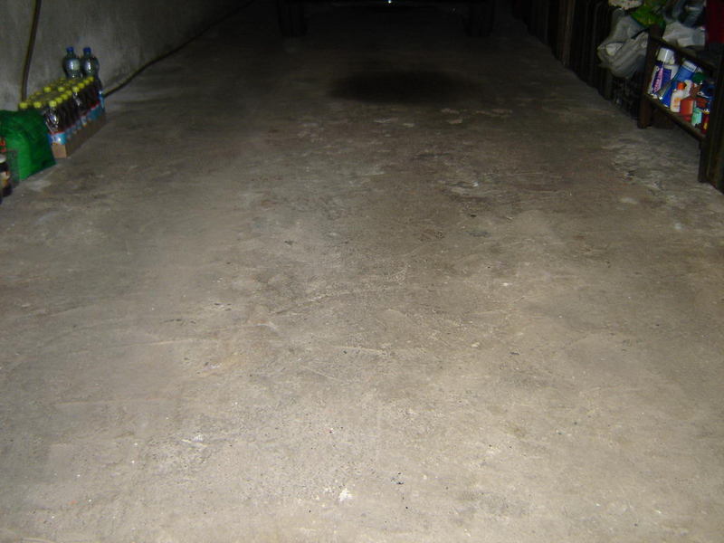

Poló2008-06-01 13:59:19 // 2627
Még egy kérdés:
Mit tudok tenni a vakolattal, hogy az alja ne omoljon le? Jelenleg 30 cm magasan le van potyogva körben. A szomszéd megcsinálta az övét tavaly, de már kezd neki újból. Állítólag szívja a nedvességet.
Poló2008-06-01 13:57:37 // 2626
Ha kész van, akkor mennyi idő múlva állhatsz rá az autóval?
Műgyantás padlóburkolat mennyiből jönne ki?
Wickey2008-06-01 13:53:50 // 2625
A II. oszt a Baumaxban most 600, ráadásul két szín is van, szóval utálom is magam, mert én 32-ért vettem Vaterán 45nm-et, ami nem is igazán tetszik.
Az I. oszt 4-es lap a Bauhausban 900 körül van most.
A ragasztó 300/nm kábé, a munkadíjra meg jó közelítéssel tényleg lehet 1000/nm-et számolni. Annál sokkal kevesebb nem lesz.
SK sem bonyolult, de én úgy vagyok vele, hogy nem álltam neki. Így is ronda lett, hát még ha én csinálom.

Wickey2008-06-01 13:51:57 // 2624
Lássuk tételesen.
Járólap kábé 1000 HUF/nm, határ a csillagos ég. Én 711-ért vettem vaterán megmaradtat, igaz ez elég szar, nem is fagyálló, meg nem is igazán szép. A Bauhausban most akciósan 900-ért van a fagyálló.
Ragasztó az nekem 9 zsák kellett a 30nm-re plusz a szegélyek plusz a "felfalazás". Szóval azt mondanám, hogy 4nm-re számolj egy 1200 forintos 25 kilós zsákot. (300/nm)
Munkadíj meg aztán tényleg hely, idő, ember, nap-hold együttállás függő, nekem 1200-as órabérben dolgozott, nem túl szépen, de szvsz legalább olcsón. Amit itt látsz, az 24 ezer forintomba került. Ez CSAK a járólapozás. A vakolás drágább dolog.

Poló2008-06-01 13:25:20 // 2622
Hasonló állapotban van az én garázsom is, mint a tied volt :(
A járólapozás mennyiből állt meg? A betonozást ne számold bele, csak a lapokat, a ragasztót meg a munkadíjat.
