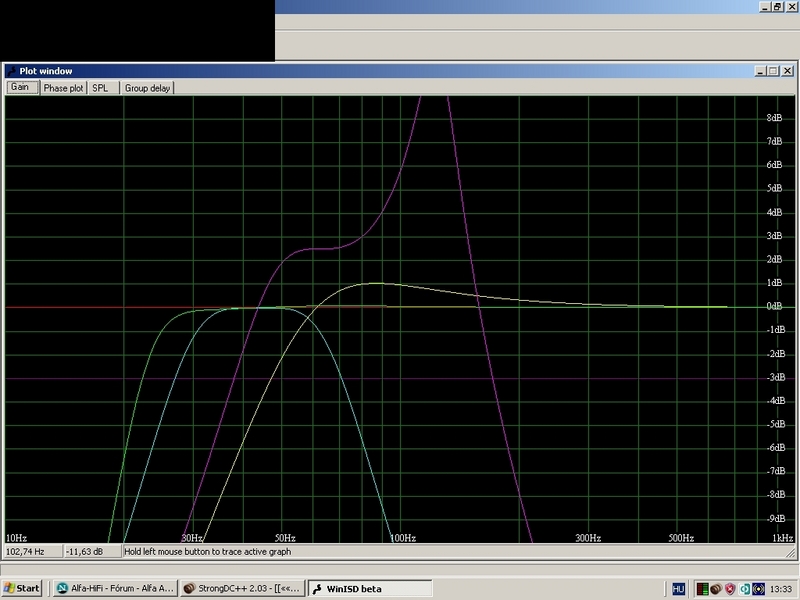

Wickey2008-07-13 13:44:46 // 4133
Jó öreg kicker 16 centis (!!!) mélynyomó volt (!!!!!!)...
olyan hatodrendű bandpass ládát építettem alá, hogy a Qautohifi stúdióban csak a fejüket fogták :-)))))))))
Wickey2008-07-13 13:43:12 // 4132
Küldd át ezeket a paramétereket, hadd számoljam át a saját készítésű szoftveremmel:
Semmi extra nem kell csak a szokásos: membrán rugóengedékenysége (Cms), a mechanikai veszteség (Rms), a mozgó tömeg (Mms), a valós, DC ellenállás (Rdc), a névleges impedancia (Z, általában 4 Ohm), a felület (Sd) , meg az, hogy milyen bicós a mágnese (BxL). :-)
Piritu - 1.000.0002008-07-13 13:36:33 // 4131
Kicsit számolgattam egy progival. Kérdés, mit lehetne kihozni a Blauból különböző ládákkal. A grafikon a progi által kidobott optimunokat mutatja:
Sárga: zárt láda 40 liter (a gyári) 45 Hz/-3dB
Zöld: Basszreflex, DE 216 literes(!) 22Hz/-3dB
kék: 4-ed rendű badpass 50+100 liter (!) 28-től 70- ig Hz /-3 dB
lila: 6-od rendű bandpass 20+40 liter átvitel katasztrófa
