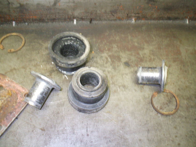

Nekem jobb oldalon mindkét szilent rossz volt már benne, bal oldalon azt hiszem csak az egyik. Jobb oldalról jött a kopogás, balról nem. A nyüszögés meg mindkét oldalról jött, ha jól emlékszem.

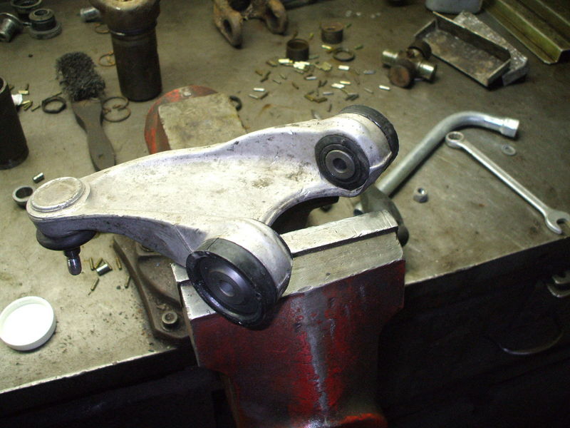

156 áfa romeo2008-10-29 19:36:56 // 80157
Elöször akkor bezsirozzuk:)A szilent is ki szokott menni sürün?Annak mi a jele?kopog?
Poló2008-10-29 19:32:58 // 80156
Darabja ennyi. Nekem megérte a gyárit venni (nem vagyok híve az utángyárott cuccoknak). És a zsírozásnak sem vagyok híve, meg az nálam nem is segített volna, mert nekem kopogott is. De ha segített is volna, szerintem nem sokkal később újra elkezdett volna nyüszögni és akkor megint szétszedés és megint zsírozás és megint fizetés a kasszánál...
Lehet még szilentet is cserélni benne (ha a gömbfej még jó), ez a megoldás valamivel olcsóbb, mint a csere.
