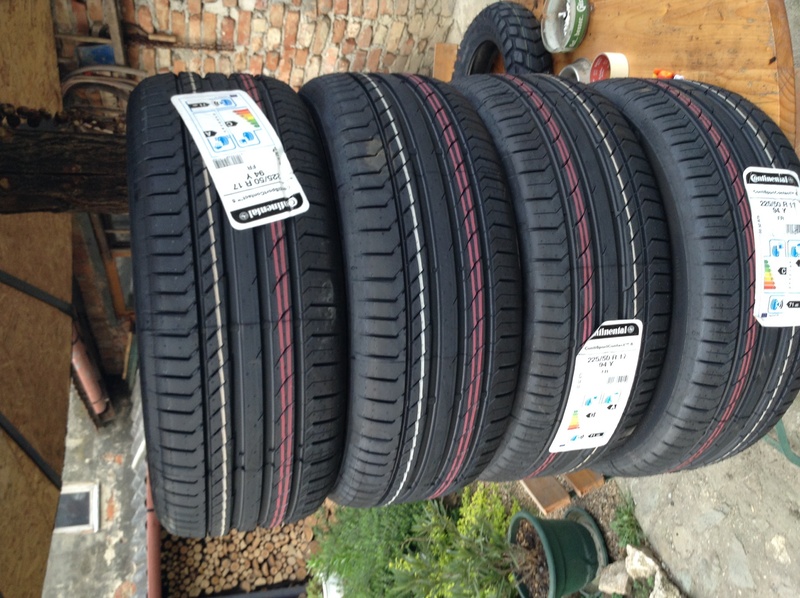

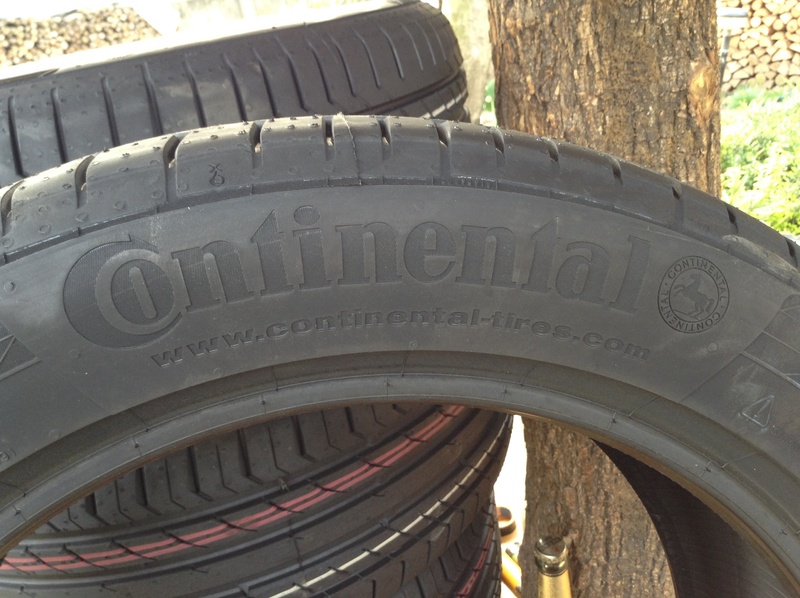

Megvannak az új gummák és a futómű is be lett állítva. (blog)
Beszéltem a futóművessel az állóhelyzteben darados kormányról. Szerinte ez lehet annak az előjele, hogy majd lassacskán megadja magát a generátor szabadonfutója.
éleménye szerint ne bolygassam a dolgot, majd idővel, ha rosszabb lesz, akkor kell csak lépni, mert akkor már mutatja magát, hogy mi az ok.
