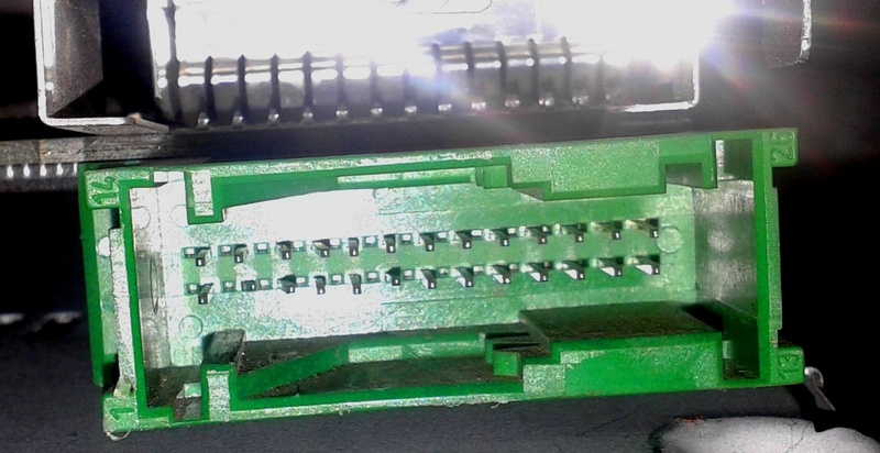

Hát nem mértem pontosan csak megközelitőleg irtam a 10 percet, de van ugy hogy elmegyek 20 kilométert és nem kapcsol ki viszont bevillan a kijelző és egyre gyakrabban...van mikor 5 km-er utánn kikapcsol,érdekesség hogy van mikor mágától vissza is kapcsol és a rádió sem halkul el csak kiesik belőle minden fogyasztás stb...bár az sem mindig, én a zöld dugaszra gondolok mert elég furán áll rajta némelyik láb és lehet ott a gond,belinkelek róla 1 képet , alul a második láb az be volt nyomódva teljesen látni a képen azt visszanyomtam mert addig a klima vezérlését sem mutatta...

Logikusnak az tűnik, hogy ez egy olyan "power save" dolog. Mivel van kép ezért a scart on van jel. A gond ott lehet, hogy kellene egy aktív jelnek is, ami működésben tartja az ICS-t. Gondolom gyújtásnál megkapja ezt a jelet és utána 10 percig nincs jel ezért úgy dönt, hogy kikapcsol (vagy stand by). Szerintem minden egyes periféria (klíma, audio egység, navi) külön érkezik és az ICS gombjaival csak kiválasztjuk melyik jelet akarjuk. Gondolom az ICS nem érzékeli, hogy jel jön be ezért lekapcsol. Mint egy modernebb TV-n, ha kikapcsoljuk a jelforrást, akkor egy idő után magától kikapcsol.
Én mindenképpen a csatlakozókra tippelnék, ha kompatibilitási probléma lenne, akkor már az első 10 percben sem tudnád kezelni a rendszerek nagy részét (vagy egyiket sem).
Tapasztalatom csak Volvokkal van, itt csak tippelgetek. Bár már szedtem szét ICS-t külső jelforrás bekötése céljából.
kapeka (Nagyvad)2013-12-13 10:45:54 // 69568
Nem lehet, hogy a lábkiosztás más csak? Mivel működik egy darabig, ezért kizárnám, hogy egyáltalán nem kompatibilis. A 10 perc az pontosan ugyanannyi mindig? Mivel lehet hogy csak ugyanúgy elveszi a tápot tőle, mint pl. a csomagtartó világítástól, ha nyitva felejted, az is kb.10 perc, bár sosem mértem. Szóval lehet, hogy "rossz" lábon jön a táp, az állandót nem kapja meg. A kijelzőre is lehet ugyanez a megoldás. Persze, csak hangosan gondolkodtam...

Sziasztok ICS problémám van ,mégpedik kicseréltem egy másikra minden ok vele működik, de itt-ott bevillan a képernyő és mikor elindulok kb.10 perc mulva kikapcsol magátol, ha visszakapcsolom ismét kikapcsol és a mentett rádió állomások is eltünnek belőle, hátul a zöld dugón elég görbe némelyik láb, vagy lehet nem kompatibilis? mivel ez egy 99-es ics az én autóm viszont 2001-es és a szétszerelt ics-em áramköre tiszta más mint ezé...ha valaki tudja a probléma okát vagy ha már küzdött hasonló problémával az ossza meg velem, előre is köszönöm.
