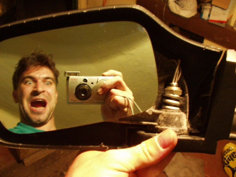

Ennyi ? Ennyi a kritikai hozzáfűzés az én művészi kritkámhoz ? PEdig mennyit szenvedtem vele... :-PPP

:-D
kando.2005-09-27 23:35:02 // 7318
Kifejezetten művészi kép.
Kifejezi a művész elszántságát és a múzsa erőteljes hatását, hogy a mű tárgyán bevégezze az elvégzendőt a végeredmény érdekében.
Ez része a ,,Csakazértis'' sorozatnak, de abból is a legjelentősebb darab, nem véletlen, hogy még az aukciós áruházak is tolonganak érte...
