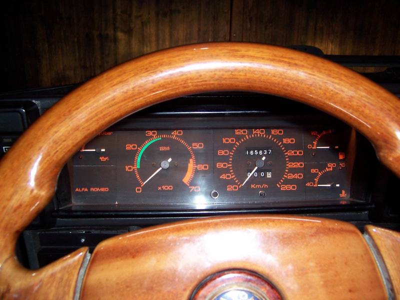

Tegnap tankolás után nem volt műszerfal világításom + mutatok gyújtásra kimozdultak, helyzetjelzőre meg max kitérés...
Nem baj, este kiszedtem a hétvégén betett műszeregységet, kormányburkolat le.
Nem találtam semmi konkrétat de bontás után megint minden ok.
Ma reggel azért vízhőfokmérő tudott újra közel 100fokot mutatni, grrrrrrrrrrrrr.

Átalakítottam a gyári műszerkiosztást, nem tetszett.
+ ablakemelő kapcsolói új izzókat kaptak végre.
Sebességmérő vasúti átjárókban a döccenéstől meghal, kontakthiba.
+ fordulatszámmérő túl alacsony fordulatot mutat.
V6-é volt a műszer ? Eredetit már kikaptam helyéről de nincs energiám most betenni az újba...

Mutatót hogy lehet leszerelni ? Mostani fordulatszámmérő(4 hengeres) belét akarnám átteni az új, átalakított műszeregyüttesbe mert V6-é szerintem.

Műszeregység : hogyan lehet a mutatót leszedni és a műszert leszedni a skálázott lapról. Új műszerem valszeg 6 hengeresé volt és fordulatszámmérőt át akarom pakolni. HPX ? Az mi ? Meséljétek el mint egy 4 évesnek please ! Thx!
