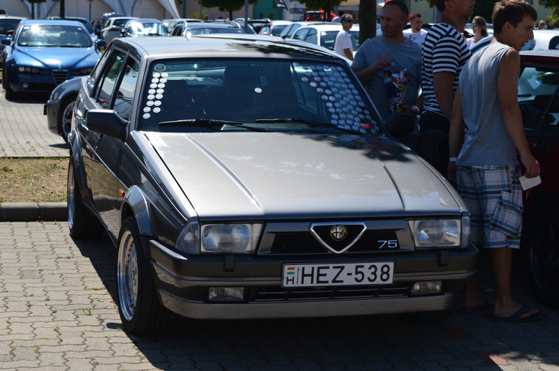

Inter156 (il mascalzone)2015-08-06 20:30:45 // 34255
Érdekes kép! Szerintem nem rossz :-)
