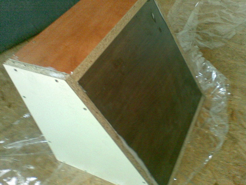

Szabeee2010-04-03 19:52:08 // 9879
nem olyan profi, mint a tiéd.... mert ugye 6 oldala van és eddig 5 színű a dolog, de gondolom jó lesz... még holnap próbálom bele a mélynyomót.... aztán jön a finomítás!
Piritu - 1.000.0002010-04-03 19:46:59 // 9878
nem hogy nem baj, hanem egyenesen ajánlott a dupla vastagság. Várjuk a képeket :-)
Szabeee2010-04-03 19:43:44 // 9877
nah megcsináltam a láda nagy részét, kicsit később jön a kép, csak lemerült a telefonom.... amúgy nem baj ugye, hogy az előlap, ahova a mélynyomót majd rögzítem, dupla olyan vastag, mint a többi??
