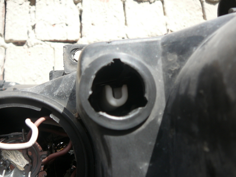

summer2009-03-20 16:30:20 // 91453
Igen, azzal kell!
Krisztián1562009-03-20 16:11:47 // 91452
GTPeti2009-03-20 13:04:24 // 91451
(Engem érdekelt volna a chip feliratozása is.)
"Száguldosrác"2009-03-20 12:37:38 // 91450
summer2009-03-20 12:29:06 // 91449
Arról akkor nem kell, köszi. Ha felcserélem, akkor úgyis fény derül az igazságra. Ha van eredmény, és esetleg nekem nem egyértelmű, hogy mi a hiba, vagy hogy azt hogyan lehet megszüntetni, akkor engedelmeddel még kereslek majd.
"Száguldosrác"2009-03-20 12:26:55 // 91448

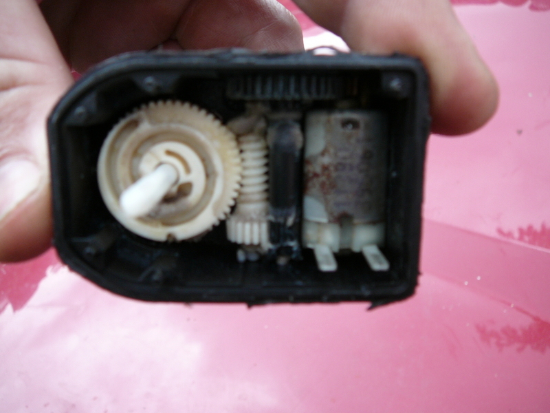

Igen de ahoz már türelem kel mert ragasztani kell.De nem ott lessz a bibi mert ha szétszeded akkor csak egy kis nyomtatott áramkört és egy kis mocit és 3db fogaskereket fogsz találni ami bevan kenve öregedés állo zsirral.De ha kel erröl is tudok képet küldeni ha kell.
summer2009-03-20 12:23:46 // 91447
Ez így nagyon jó, sokat segítettél, köszönöm! Még egy utolsó kérdés. A motor házát szét lehet szedni úgy, hogy utána össze is lehessen rakni?
"Száguldosrác"2009-03-20 12:17:16 // 91446
summer2009-03-20 12:12:26 // 91445
Örök hálám, remélem, hogy sikerül. Ne fáradj a képpel, ha így nem megy, akkor majd később lehet, hogy megkérlek rá. Köszönöm szépen!

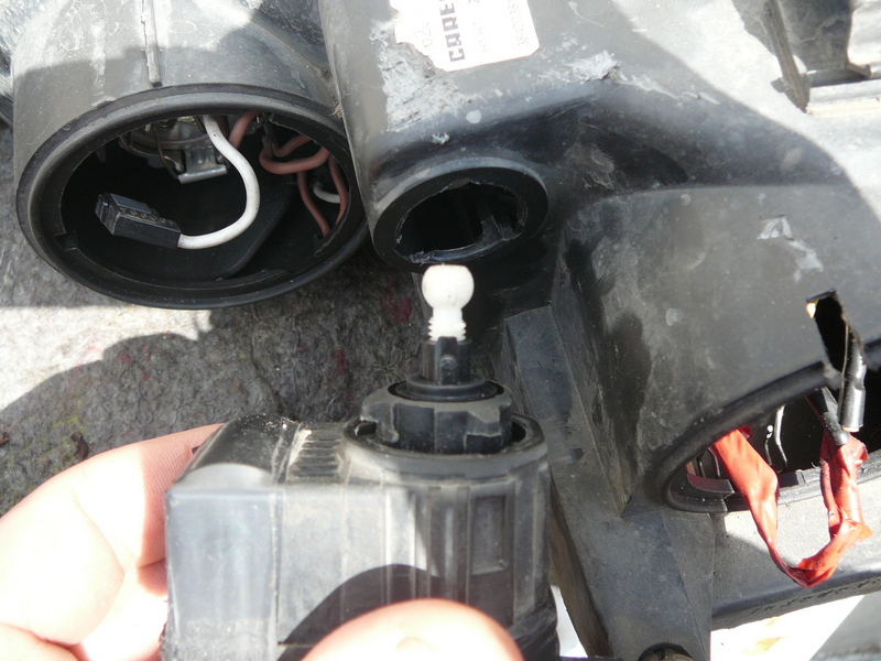

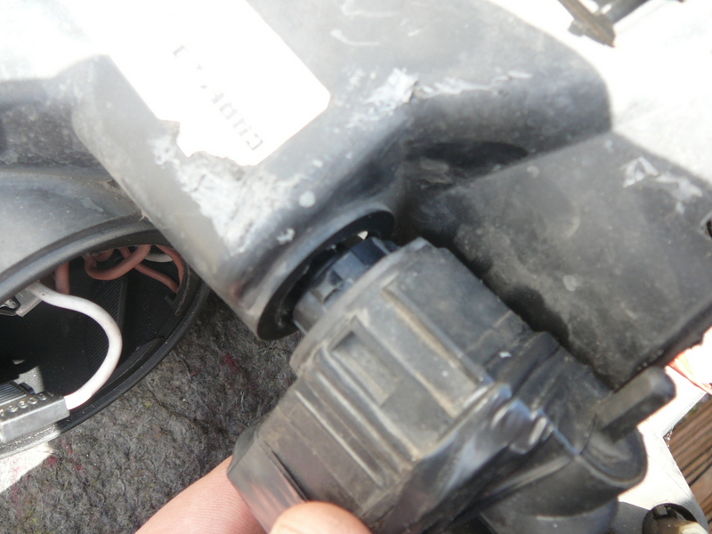

"Száguldosrác"2009-03-20 12:08:51 // 91444
ha nem megy akkor csináljak neked képet rola?
"Száguldosrác"2009-03-20 12:08:21 // 91443
Kikel a házból ugye tekerni úgy hogy lásd a fehér tengelyt,ekkor egy kis feszítést produkálj függőlegesen felfelé ekkor kipattan a gömbfej,vissza rakni pedig bekel illeszteni a gömbfejet a kis aljzatába és lefelé megnyomni.azt vissza tekerni a házába.

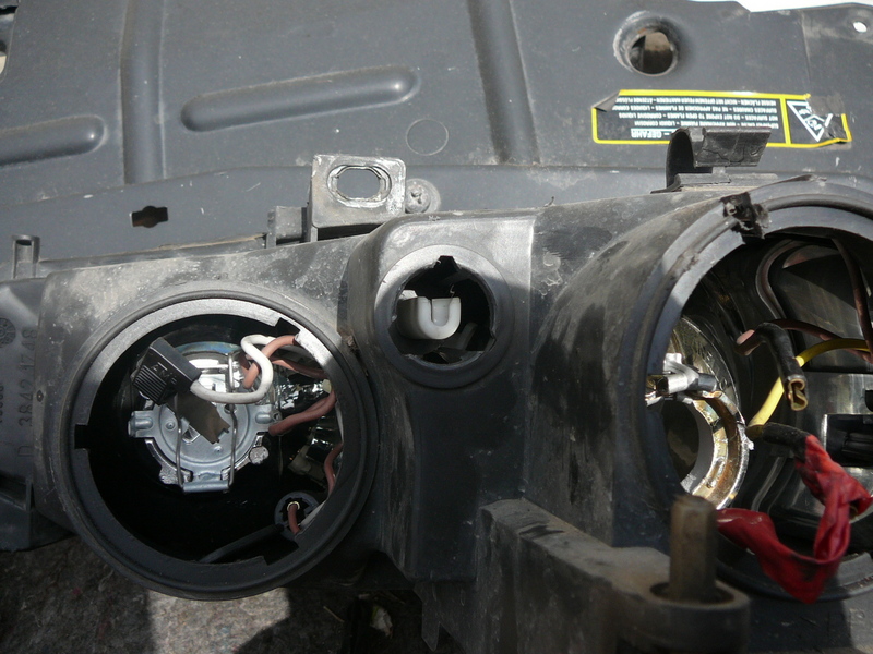

summer2009-03-20 11:56:42 // 91442
Értem, köszönöm. Azért nem mindegy, hogy csak motort kell cserélni, vagy egész lámpát, mert a lámpát megbontani nem kis feladat, ahogy hallottam. Azt nem tudod, hogy hogyan tudom a motort teljesen leszedni? Nem akarok eltörni semmit, de azzal, hogy kiakasztom a helyéről, még benne az a fehér menetes tengely összetartja az egészet.
"Száguldosrác"2009-03-20 11:53:12 // 91441
hát akkor viszont a lámpatesten bellül lesz valami bibi.ahoz viszont szétkel rendesen szedni a lámpát. :( esetleg probáld még meg azt hogy a másik lámpának a motorját tedd át a szorulosba!! ha ekkor megszünik akkor motor cserés!!!
summer2009-03-20 11:47:37 // 91440
Most nézegettem egy kicsit jobban, és az a jelenség, hogy amikor kiakasztom a magasságállító motorját, akkor tökéletesen mozgatja a menetes tengelyt, de amint visszarakom a helyére, már kínlódik, annak ellenére, hogy a kapcsolat megvan a motor és a prizma között... Ha kiakadt, akkor azt vissza lehet valahogyan tenni a helyére? Egyenlőre még odáig sem jutottam el, hogy a motort és a lámpát teljesen ketté válasszam, mert nem akartam annyira feszegetni, a technikáját meg nem ismerem.

"Száguldosrác"2009-03-20 08:45:00 // 91434
Nekem olyan kérdésem lenne valaki használt már brisk gyertyákat? ha igen hol lehet beszerezni olcsóbban a szettet.
"Száguldosrác"2009-03-20 08:42:35 // 91433
Szerintem a műanyag kis fogaskerekek mehettek szét akkor nem lehet manuálisan állittani,de attól viszont elektromosan kéne állitania.De nézd meg hogy tudod e mozgatni(lötyög-e) a foncsor a lámpában,mintha izzót cserélnél csak megmozgatod a foncsort,ha lötyög akkor vagy eltört vagy csak kiakadt.
summer2009-03-20 07:20:48 // 91432
