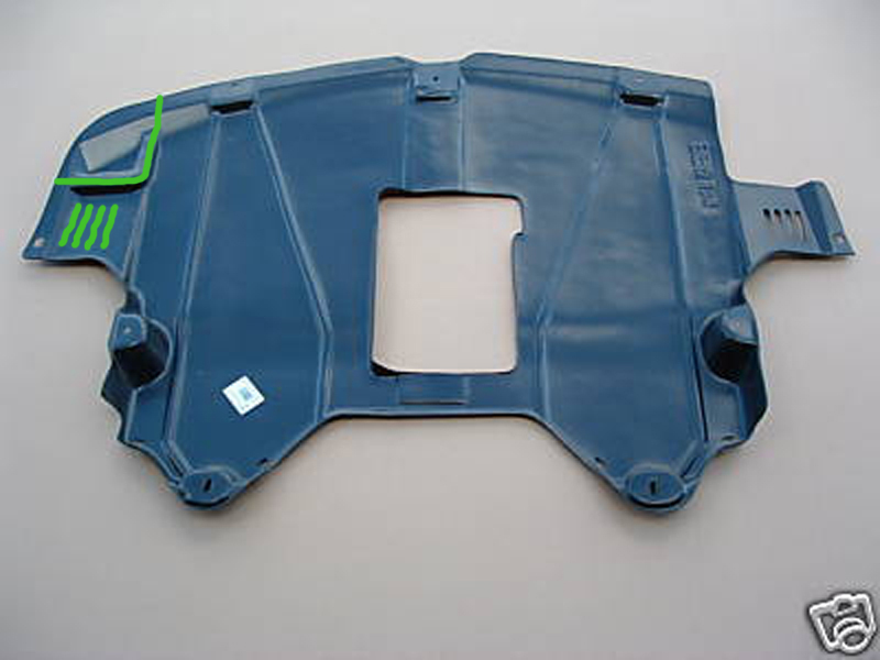

Adrián2009-02-14 20:53:21 // 88796
Szeva látom megvan az újabb skalp!:)) A drótszörny;)
Adrián2009-02-14 20:52:33 // 88795
Az első kép az enyém kb 2 évvel ezelötti állapotban;)
Piritu - 1.000.0002009-02-14 20:52:30 // 88794
Adrián2009-02-14 20:51:48 // 88793
Azért lyukas (ami nekem pont ideális) mert ott van a motorblokk alja és ott is megy a kipuff ami ugye a hőterhelés hatására pont azt a részt rogyasztja be ami le is ér ha olyanok a "terepviszonyok"!
nekem ennyi átalakítást kell eszközölnöm és tuti lesz ha valóban erősebb anyag! 12 őt megér 40 et nem!;)

dg10172009-02-14 18:14:56 // 88780
valoszinü azért lukas a közepe mert nem árt ha a menetszél éri amotort is
az enyémen a váltonál lukas de azt a Piri csunálta Kulcson...

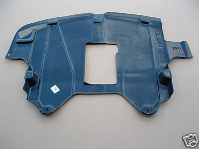

csocsi2009-02-14 15:09:59 // 88774
Valszeg azért lehet lyukas.
Nekem eg olajkályháé került fel, ami nem olyan. Ha meleg a motor még mindig érződik az égett olajszag hiába verettem le a benzinkúton az ott levő "szigetelést".

Dévid2009-02-14 14:38:47 // 88770
Enyémre is ilyen lyukas került most. Nincs vele semmi gondom. Szerintem azért lyukas a közepe, mert így nem áll meg a burkolaton az olaj ami folyik a motorból és a váltóból.
Hardy2009-02-14 14:31:22 // 88769
Azt nem tudom. Van ez a lyukas, meg van a teljesen zárt. A lyukas 3X olyan vastag mint a zárt és passzentos. A zárthoz nem árt ha van kéznél egy fúrógép is, mert az annyira nem pontos, és azt más cég is forgalmazza. Az ára annak is kb. ennyi.
