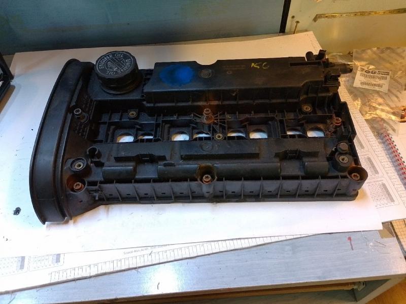

Kazes☻2025-06-25 15:50:07 // 145664
SZVSZ simán rámegy. De amint kipróbáltad, megtudod! :)
IZT2025-06-24 16:18:12 // 145663
IZT2025-06-24 16:16:23 // 145662
Kedves Fórumozók!
A 156 os szelepfedél - ez a fekete műanyag - rámegy a korábban alu blokkos és fedeles blokkra (ez a régebbi kiadás)? A 146 osom motorszáma eltér tőle ezért kérdezem nem próbálta-e valaki már. Első látásra a furatok a egyeznek de nincs a kezemben hogy és meg sincs bontva hengerfejig a blokk.
Ez lenne a question! :)
