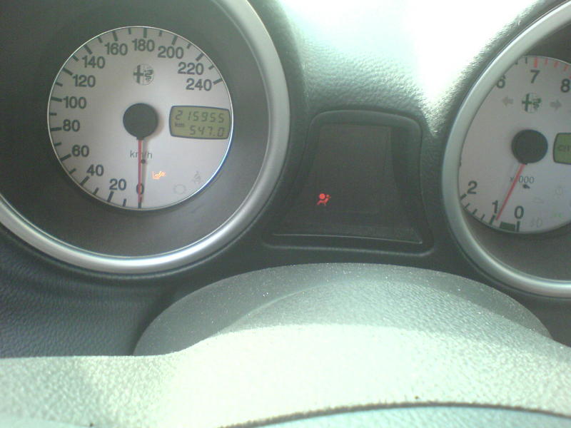

Liquid2008-10-15 12:39:23 // 78984
vidd el egy kiolvasásra, valszeg csak ki kell ütni a hibát, valami zavar volt az erőben :)

GTPeti2008-10-15 12:35:54 // 78982
Mondjuk azt a szerencsétlen csatlakozót igen egyszerűen ki lehet vonni a játékból. (Forrasztással... A renault-nak volt is ilyen akciója.)
(A garázs-szakikkal is érdemes vigyázni. Hallottam már esetről, hogy sikerült egy Landy összes lzs-ját berobbantani. 800kHUF)

NGC2008-10-15 12:27:57 // 78980
nálam is hasonló a hiba, csak nekem a J1 ülés állítgatásától kopik ki a csatlakozó... állítólag.
admirális2008-10-15 12:27:26 // 78979
Az az utasoldali ülésfoglaltság érzékelő szakadása miatt van. Nem a csatlakozóban és nem is a vezetékelésben keresendő a hiba. Ismerek egy elektronika bubust, aki egy panel segítségével tud olyan jelet adni a vezérlőnek, hogy mindig ülnek az anyós ülésen és akkor nem fog hisztizni a szerkentyű. Így ülés csere nélkül áthidalható a dolog. Ez egyébként csak az 1999/7-ig gyártott 156-ok tulajdonosait érinti.

GTPeti2008-10-15 12:17:24 // 78977
A te döntésed. De balesetben se vegyél részt! (Már amennyire ezt így előre el lehet dönteni..:)
dundun2008-10-15 12:10:40 // 78976
Én a jobb1 alatti csatit megerősítettem egy kötegelőszalagal, azóta bírja csak nem szabad mozgatni az üllés előre hátra mert nem szereti:)

Luigiano2008-10-15 11:59:04 // 78974
kerestük.
állítólag az ülés alatt valami csatlakozó a rossz.
befújtam egyszer meg is javult fél napra.
aztán megint szar
nem küzdök vele
GTPeti2008-10-15 11:52:15 // 78973
Nem tudom mennyibe fájt a csere, de No-ban van egy erre specializálódott cég. Sokszor csak újra kell programozni a vezérlőt. Amúgy én nálad el kezdenék kontakthibát keresni. Pl. az ülések alatti csatlakozóknál.
GTPeti2008-10-15 11:50:08 // 78972
Az elég veszélyes javítás. Állítólag, ha világít a légzsák visszajelzője, az azt is jelenti, hogy deaktiválva vannak a légzságok. Szóval érdemes lenne megkeresni nálad is a hibát.

Luigiano2008-10-15 11:46:48 // 78970
Egyébként azt mondta a műszer hogy működik a légzsák csak valami kontakt hiba van.
Ezért nem túrom szét az autót!
csocsi2008-10-15 11:46:42 // 78969
Én már cseréltem egy vezérlőt és nem szeretnék megint :((
Azt furcsállom, hogy egyszerre jött be a 2 jelzés.
