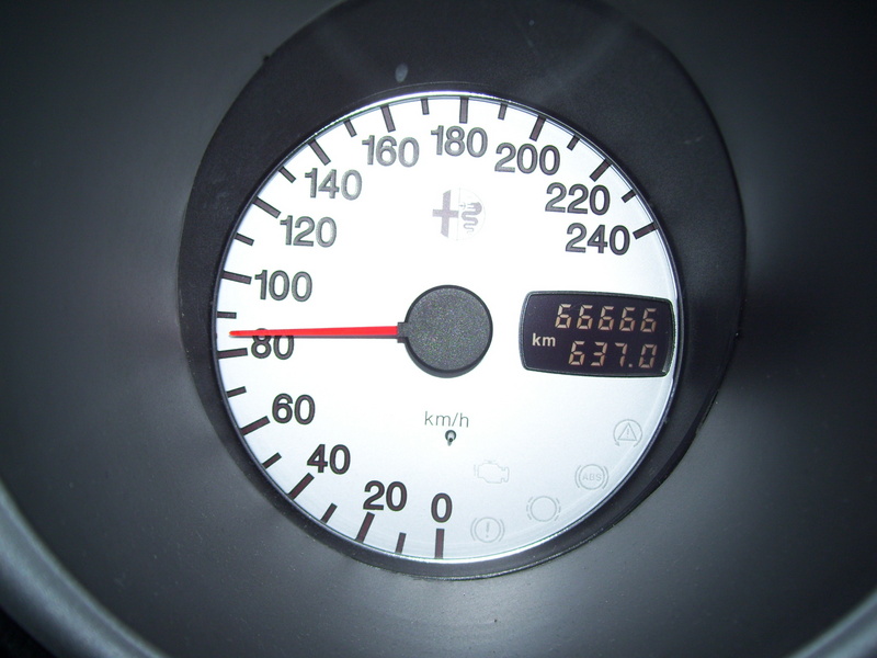

csocsi2008-09-08 20:44:54 // 77046
Nem vagyunk egyformák.
Ez szép szám :))
Ez szép szám :))

csocsi2008-09-08 20:33:32 // 77043
Sokak szerint már felesleges számolni :))
Piritu - 1.000.0002008-09-08 20:29:54 // 77042
Happy K!
Senkinek sem tűnt fel?
Erhard 242 (Pure Energy)2008-09-08 19:55:32 // 77041
akkorát gyorsult hogy meghajlott az idő és a tér kontingense :)))
Piritu - 1.000.0002008-09-08 19:50:57 // 77040
