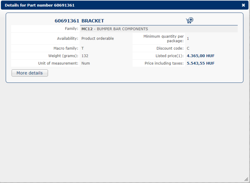

theBanyai2017-10-16 13:28:21 // 100514
Az komoly....
Hatso lokos mogott meg lehetnek meglepik a hatfalon. Eleg jol elnyelik az utkozest, ha utol ernek valakit.
