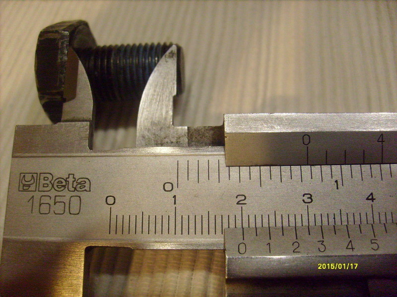

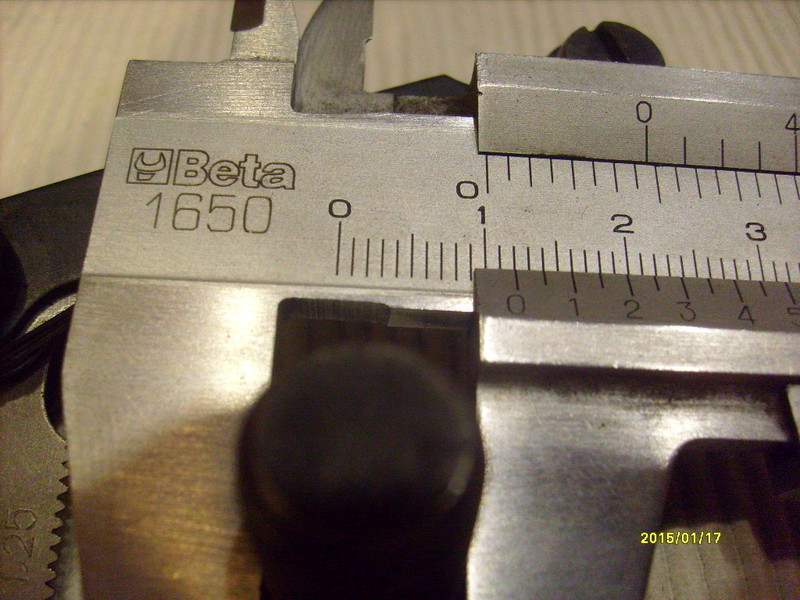

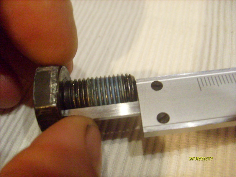

droberto2015-01-17 19:57:28 // 63500
Hát ez nem egy extra csavar.
Szerintem sima metrikus csavar.
Ilyesmit tud venni csavarboltban. A Lényeg, hogy 12.9 legyen és M12x1,25. A fej és a hossz, szerintem másodlagos. BKNY-ban kéne, hogy legyen.
Vagy, mint írtam is, hogy simám tudja egy forgácsoló gyártani, csak legyen hőkezelője.
Vagy, ha egy autószerelő műhely csavaros dobozban körül néz, még találhat is ilyet. Fék, kormány, futómű sanszos, hogy 12.9. Pl. a 159 TRW nyereg rögzítő csavar is ilyen.
Vagy a sima Fiat kerékcsavar is 12x1,25. Bár ez már csak végszükség esetén.

[k i z z o]2015-01-17 19:42:19 // 63495
DIN961 szerint ez csak 10.9 -ben létezik, a 12.9 egyedi csavar, FIAT. Legyártatni szerintem 12.9 -re rulett, inkább össze kell rakni 10.9 -el, ha nincs más.
Finom menetes csavarban nincsen 12.9 -es hatlap fejjel, belső hatszöggel van, az nem fér el?
Fabory
Fabory

Pityukoma2015-01-17 19:23:00 // 63493
Igen, közben utána olvastam a whitworth az 55fokos.
A fején I B S 12.9 olvasható.
Hétfőn körülnézek, aztán meglátjuk.
-köszi-
-köszi-
.......................2015-01-17 19:06:07 // 63492
Ha métermenet akkor csak 60fok lehet,
tehát Hlf. tövigmenetes M 12x1,25 -20 12.9 ,
így biztos lesz csavarboltban is
A fejen mi a felirat?

Pityukoma2015-01-17 18:59:04 // 63490
Beszéltem vele, hétfőn tud cikkszámot adni.
Pityukoma2015-01-17 18:54:52 // 63489
Hengeres, méter menet. A fok az honnan derül ki? Nekem nincs cikkszámom, de mindjárt felhívom Giuntinit hátha ő tudja.
.......................2015-01-17 18:48:41 // 63488
Hány fokos a menet?
60 vagy 55 fok?
Métermenet vagy wittwort?
Kúpos vagy hengeres menet? (bár nem hiszem,h gázmenet lenne ott)
cikkszám van?AR eper száma
60 vagy 55 fok?

Pityukoma2015-01-17 18:34:07 // 63484
Sziasztok :-)
Nálam van Giuntini CarTársunk egyetlen épségben maradt lendkerék csavarja. (2.4 Q-tronic) Jövő héten informálódok az ismerőseim körében hogy honnan tudnák szerezni neki. Srácok az lenne a kérésünk hogy aki tud informálódjon a témában. Szegény már nagyon el van keseredve :-( Szeptember 11-e óta szét van szedve szeretett Alfa-ja.
Véleményem szerint ez egy inkorrekt dolog az olaszoktól hogy előírják a megbontás utáni kötelező csavar cserét, aztán közlik hogy bocs de nem szállítható :-(
A csavar adatai:
Átmérője: 12mm ; menetemelkedése:1.25mm ; hossza: 20mm (fej nélkül) ; kulcsnyílás: 6 szög ; laptávolság: 21mm ; anyagminőség: 12.9-es.
Vagyis: 12x1.25x20
A kulcsnyílás is elég speciális a maga 21-es méretével, de talán jó lenne a 19 v. a 22-es is. A 2.4 manuális váltósé nem jó mert más méretű. Most is össze kell fognunk, hátha valamelyikünk tud segíteni neki. Már egy vödör pénzt rá költött és az ideg szét veti hogy 6db szaros csavar miatt áll a vasa :-(
Ha valamit szakszerűtlenül írtam v. kihagytam akkor bocs. Nem akarok floodolni hogy más (pl:szerelőműhely) topikba is beteszem ezt a HSZ-t, de remélem nem csak az 59-esek kukkantanak be ide :-)
A csavar adatai:
Vagyis: 12x1.25x20
