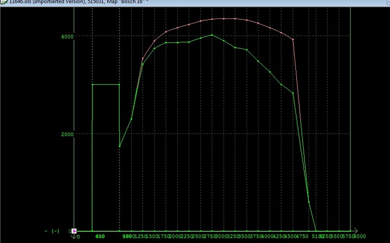

RomeoOne2016-12-12 16:08:05 // 88279
Össze kéne hasonlítani az enyémmel, kíváncsi lennék.
Én ezeket a görbéket nem vágom, nem merültem bele, bár Manky mutogatta. Nem sokat értettem úgy hirtelen belőle. Annyit mondtam neki, hogy húzzon a vas. Varázsolt valamit, azóta húz a vas :D

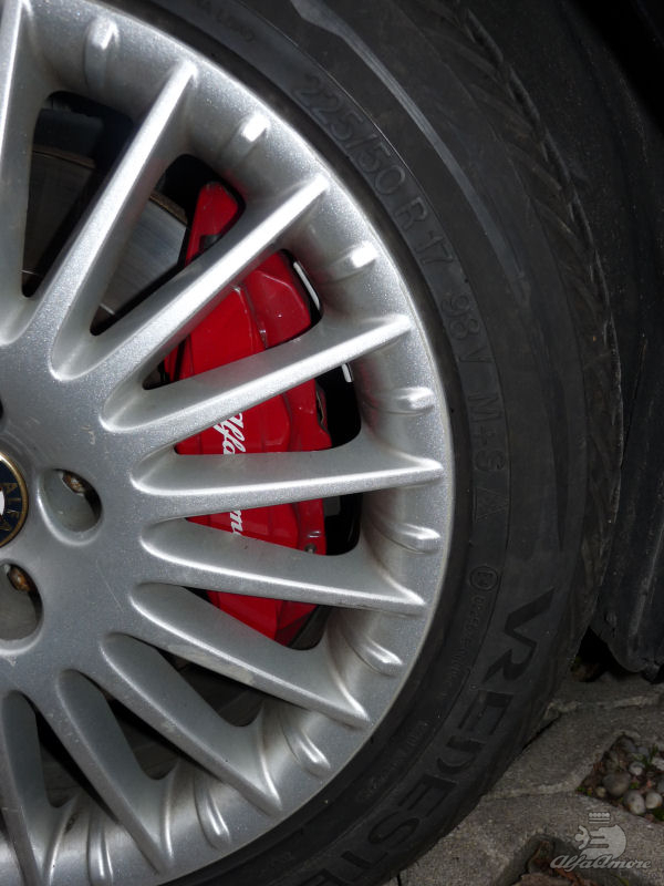

Bár multkor volt itt valaki aki le akart flexelni a féknyeregből 😃😃 De azt hiszem az vmi 17-es felni miatt.
Haddel2016-12-12 12:47:47 // 88261
Nagyfékre minimum 17 collos felni kell.

Zsee2016-12-12 12:07:41 // 88258
Egy olyan "buta" kérdésem lenne, hogy 159-re (nagy fékes), van valami trükk/megoldás/lehetőség, hogy az elvileg gyári méretű R16 5x110-es felnit fel lehessen tenni? Kb ~0,5-1cm-re van a kerékagytól a felni mert ugye a féktől nem megy beljebb.
Előre is köszi a válaszokat!
