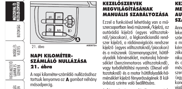

Piritu - 1.000.0002016-12-08 20:58:40 // 88181
Innen tudsz letölteni könyvet magadnak.
