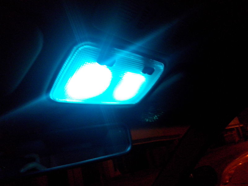

Nem szeretnék kéket, a sima fehér jobban bejön, xenonban is a 4300K-t szeretem jobban. Kár hogy egy csomagban nincs ilyen készlet, mert akkor már rendelném is...

beltérnek elég az 5050, mivel van, hogy vezetés közben is használom. és a 4db izzó kerül annyiba mint a cob. ami valóban nagyobb fényt ad.

Szerintem az 5050 tipusú led amiből ez van, elég gyengusz. Inkább ajánlanám mindenkinek hogy CREE ledet keresgéljen, nagyon jókat lehet venni és olyan fénnyel mint a hegesztés ív :) A középső belső világításhoz pedig COB LED-et.

Ezek kellenek a beltér világításba 4db.
szöveg...
Van pár db eladóm ha érdekel. Jég kék színű, (hasonló a xenon fényéhez)
szöveg...
