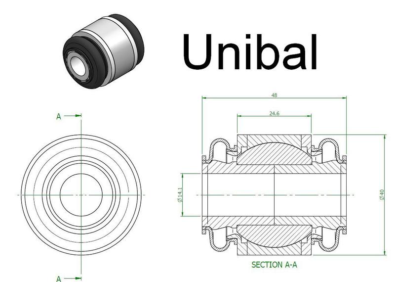

Trumpf (NagyVad)2013-11-11 11:37:15 // 68990
A rajzot netről lőttem, nem progiból. Ezen a cseh oldalon minden gyártó cikszámát megtalálod link. (ajánlom a Lemförder vagy TRW márkákat)

Köszönöm a méreteket. Ezek mibe vannak meg? Melyik progiban?
Trumpf (NagyVad)2013-11-10 17:36:39 // 68984
atis_166jtd2013-11-10 10:19:04 // 68983
Az 5 számúra gondolok.
Trumpf (NagyVad)2013-11-09 23:33:07 // 68982
atis_166jtd2013-11-09 22:01:57 // 68981
Srácok! Valaki tudja véletlen a hátsó csonkálvány alsó szilent méretét? Esetleg poliuretánból lehet hozzà kapni?
