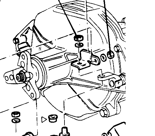

Üt még a kardán ? Tehát ha túráztatod dübörög?? Mert még van egy tippem . A kuplungháznál ahol csatlakozik a kardán a váltóhoz abban van egy dupla csapágy magában a házban gyakorlatilag a kuplungnak a lendkerekét is ez tartja na az szokott még lógni mint a dög és szintén ilyen problémát okoz!!!! Ja és ha nagyon lóg idővel szétveri az öntvényt is ha szétesik!! Nézzétek meg nem e lóg meg kell rángazni a kardánnál fogva kinyomott kuplunggal!
