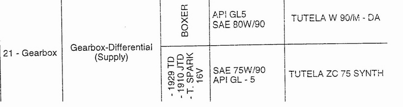

ela táblázatból néztem ki lehet elírták és 75w90-es....náluk 75w80-nak van feltüntetve

Hát ez az. Kijött a váltó élettartam töltésű 75W90 GL5 Tutelaval, esetleg rátölteni már nem lehet mert nincs olyan oil. Váltó specifikációja és igénye nem igazán változik menet közben főleg ha már nem is gyártják. Az általad leírt 1.9 vs 2.4 JTD váltóolaj igénye meg azért érdekes, mert ha a 6 sebességes Opel váltóról van szó, ami 1,9 -2.4 lökettérfogatig 400NM ig használatos és OPELben is 75W90GL5 kér, akkor hogy lesz az egyik motorhoz passzintva GL4+ (ami olyan váltóba kell ahova GL5 teljesítményszint kell de szinkrongyűrűk nem bírják a GL5t) illetve a nagyobb nyomatékhoz 2.4 motorhoz a gyengébb GL4 teljesítményszint párosítva. Hogy garantáltan beszarjon a váltó?

Hajtóműolajat csak a Tutela gyárt?)

ezzel egy apró probléma van kb 4-5 éve nem gyártanak tutelában ilyen olajat azaz igen a TUTELA TRUCK FE AXLE 75w90 de ez kaminyonba való :P

146 mortérben a gyári matrica szerint 75W90 API GL5 kell.
