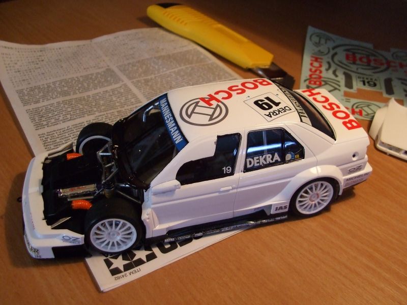

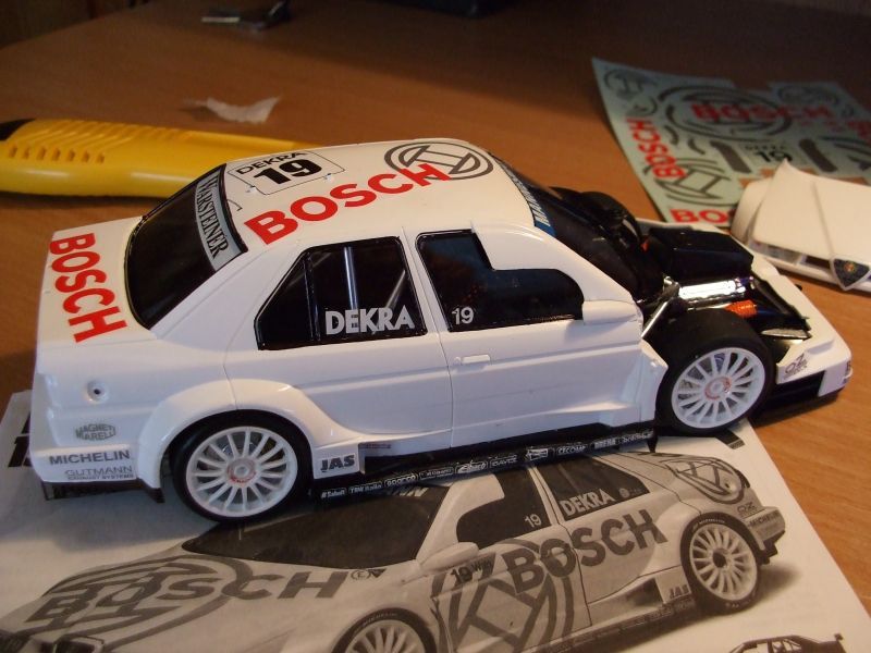

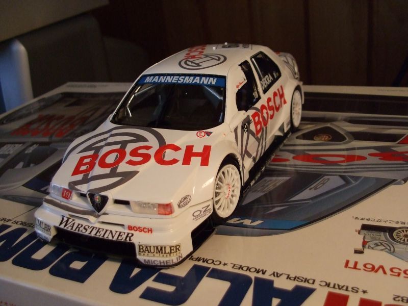

GT Ɨ|ѯ2008-07-07 18:06:56 // 14113
thanks,maestro:-)))
még nem 100%-os,a felnikközepeket aranyozom még:-)
tt (tt Alfa team)2008-07-07 18:05:17 // 14112
No, csak fejlesztési jelleggel...
Szép a jármű, sőt lényegesen szebb lett, mint az első darabok, amit Tőled láthattunk. Amit viszont még fejleszteni kell:
1., Főleg a fehér esetében nagyon oda kell figyelni az utólagos javításra. Ezt legjobban úgy tudod orvosolni, ha megvárod a teljes száradást, aztán kb. 1000-es papírral átcsiszolod, maszolva megfújod, aztán egy kis paszta...
2., Ha nem vagy biztos a kezedben, a gédereknél feltétlenül használj Tamiya maszkolócsíkot!
3., Apró, az eredetin fellelhető feljavításokat érdemes alkalmazni, hogy igazán apró gyöngyszem váljon a munkádból. (pl. felni agycsavar más színű)
Írhattam volna az oldaladra is ezt, cagy e-mailon, de valóban segítő szándékkal tettem, és ebből a többiek is tanulhatnak! :))

GT Ɨ|ѯ2008-07-07 10:44:51 // 14100
méretrevág 8 és 10 mm-esre ( gemkapocs )aztán beragaszt helyére,ennyi:-)
Sajnos ez már a 3.-ik Tamiya amiben nem volt meg az antenna,a matricákl ( elöregedve ) meg szóra sem érdemesek:-))
Buksi2008-07-07 10:42:12 // 14099
Az antennát hogyan fogod megcsinálni? :-)
GT Ɨ|ѯ2008-07-07 09:10:20 // 14098
még 2 db antennát kap a tetejére és megy a plexi alá:-)
