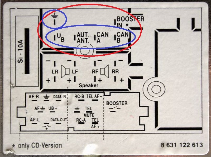

pedrobaa2015-04-20 21:53:06 // 16270
A gyári navis autókban van egy adapter, ami átvariálja a jelet a navinak megfelelően. Ezt az adaptert kell kiszedni és a vezetékeket összekötni (gondolom itt a nem navis autókban egy másik adapter, vagy összekötő van). Ez a cucc valahol félúton van a kormány és a rádió között. :P
Nálam okosabbak azt írják, hogy így kell összekötni a vezetékeket:
- Red / Yellow with Black / Yellow
- White / yellow with gray / brown
- Purple / Black with Black / White
Elméletben ez összeköttetésben van a Bose adapterrel is, azon keresztül kapja a signal-t, normál hifinél is, ha nincs adapter a kormányhoz jelet kell neki adni, mert egyébként b***ik szólni.

SPeti2015-04-20 13:06:20 // 16269
A 156 SW-ben lévő gyári navigációs fejegység helyére megvettem ezt a szintén gyári telefonost:
http://www.ebay.com/itm/Alfa-Romeo-Fleet-Commander-Car-Radio-Stereo-Cd-Player-Blaupunkt-With-Code-/261819189383?ssPageName=ADME:L:COSI:US:1123
Mindkettőhöz megvannak a gyári csatik, de az újat berakva nem szólnak a hangszórók, nem megy a kormányról való irányítás.
Nagy valószínűséggel korábbi modellből származik, ami még nem canbus-os és nem Bose-os.
Eddigi telefonálgatásaim azt a tapasztalatot eredményezték, hogy a kimondott általános autóhifis műhelyeknek beletörik a foguk az ilyen gyári cuccokba.
No, ezt kellene nekem összehangolni, hogy minden működjön. Nem értek hozzá, nem érek rá, tehát kéne valaki, akihez elmehetnék és megoldaná, nyilván nem ingyen.
Mielőtt kioktatást kapnék, ahogy máshonnan is, teljesen elég nekem a gyári cucc, de a telefont inkább használom, mint az elcseszett navigációt.
Van-e tipp? Előre is köszi!

GTPeti2015-03-15 21:18:48 // 16249
"CAN-BUS-ról kapta a gyári cd a kapcsolt 12V-ot"
A CAN-buszról biztos nem kap 12 Voltot, mert az egy kommunikációs busz és nem használják teljesítmény továbbítására. Azon egy információt (CAN üzenetet) kap a gyújtásráadásról.
Tudom, Te is erre gondoltál, de nem álltam meg. ;)

Forsberg2015-03-07 17:02:12 // 16245
Igen, én is arra gondoltam, hogy a CAN-BUS-ról kapta a gyári cd a kapcsolt 12V-ot, de most beraktam egy gyári navis fejegységet, de annak meg kell a külön szál 12V a gyújtásról. Ami nekem így nincs, valahonnan kellene...
Zselé2015-03-07 16:58:15 // 16244
Így van, CAN-es autóknál sokszor előfordul ez a megoldás a kapcsolt 12V kiváltására.

Piritu - 1.000.0002015-03-06 22:24:24 // 16242
A "booster" nem kifelé ad villanyt, hogy bekapcsolja az erősítőt?
Amúgy simán lehet, hogy a buszrendszeren keresztül éleszti fel az autó.
