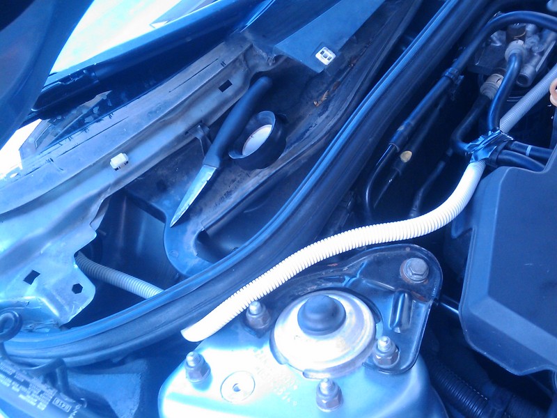

A sofőr oldalon,a szélvédő alatti csatornában van egy nagy gumidugó.....a motorházfedél zsanérja mögött.....

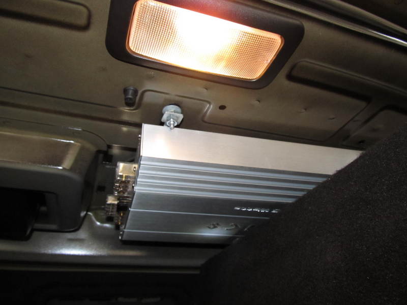

Én nem dugnám el. A mélyhez teljesítmény kell, és melegedni fog. A Spiderben is eredetileg a hátfal belső oldalára tettem volna, mondván, hogy nem nagy végfok, és mert úgy nem látszik. Aztán kívül lett, és érezhetően melegszik. (Esetleg ventilátorral lehet neki levegőt nyomni.)

.......................2013-07-16 13:23:06 // 15417
ha nem nagyon melegszik akkor el lehet rejteni

egy erősítőt, ami egy mélynyomót hajt meg el lehet rejteni a csomagtér kárpit alá / mögé?
Mert elvben elférne, de nem tudom szabad-e?

Minden autónak a tűzfalán lehet találni egy 8-10,cm-es kör alakú gumi "dugót" lyukaszd ki és rajta keresztül be tudod vinni a kívánt kábelt. Gt-nél Anyós ülés oldalon rögtön a szélvédő alatt van toronytól 20,cm-re kb.
