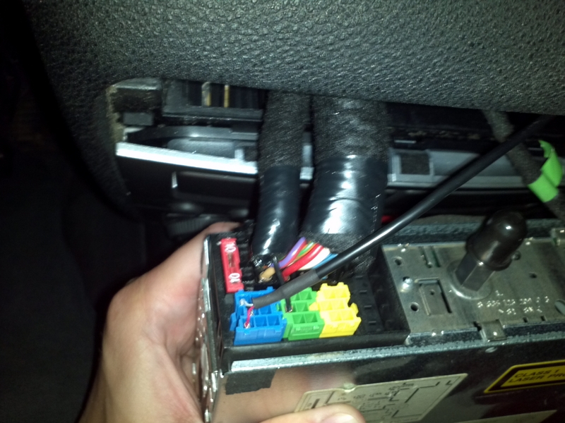

Az lenne a kérdésem, hogy én csinálok valamit rosszul, vagy a hifi érez rá, hogy át akarom verni? Az van, hogy vettem egy ilyen kábelt(kék), bekötöttem egyedül, nem szólt. Bekötöttem együtt a zölddel, akkor a SRC gombot megnyomva már átváltott "changer"-re és szólt a cucc. Megörültem, hogy 2ezer forintból megoldottam a hogyhallgassak bármit kérdéskört, ellenben mire átvezettem a kábelt szépen alulra, újabb próba a visszatétel előtt, nem szólt. Át sem vált a src hatására a "changer"-re csak kiírja, hogy "no cd" (joggal, mert nincs bent a fejegységben cd)
Na most elsőre arra gyanakodtam, hogy kontaktos valamelyik kábel, de kellő mintavételezés után a következőre jutottam.
-a zöld csatiban lévő kábel nem is kell, volt amikor anélkül is átváltott
-kábel bizergetésre nem javul meg és nem romlik el
-ha kikapcsolom a rádiót changer állapotban aztán vissza, akkor 1 mp-ig kiírja hogy changer, aztán visszavált rádióra és nem vált többet changerre
-ha bekapcsolom és épp van olyan kedve, hogy changerre váltson és szóljon a rákötött cucc, akkor magától nem romlik el, de ha SRC-szal átváltok ráidóra majd vissza, vagy ki-be kapcsolom akkor elromlik
- akkor működik, ha eleget várok kikapcsolt állapotban. Hogy mennyi az elég, az nem derült ki számomra, de nyilván nem ez a jó megoldás..
Valakinek bármi ötlete, hogy mi lehet a gond, vagy a megoldás, vagy az okok, amiért ezt csinálja?
