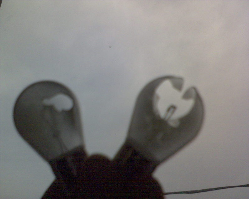

NGC2008-11-06 09:03:28 // 80803
rendesen működnek, nem halány, nem vibrál, a féklámpa is.
(pár napja írtam, hogy ha rákapcsolom a riasztót, akkor égve maradnak az indexlámpák, ezért gondoltam a relére.)
NGC2008-11-06 08:58:41 // 80802
megnézem:)
Runner / Red-Devil2008-11-06 08:57:20 // 80801
Nem vagyis nem valószínűsítem,akkor az oldalsókat hamarabb kinyírja. Hátsó lámpák működnek rendesen? Pl féklámpa nem vibrál,nem halvány?
NGC2008-11-06 08:50:08 // 80800
hajjaj.:)
ilyesztően hangzik. nincsen semmi ilyen mérő cuccom. ha a relé tönkremegy, akkor sem lehet ilyesmi?
Runner / Red-Devil2008-11-06 08:39:38 // 80799
Rá kéne mérni,sok oka lehet: felázás,túlfeszko,esetleg kábelzárlat :o De ahoz hogy égő robbanjon elég szélsőséges feszültség változás kell. Mivel csak hátsók mentek ki,sztem a hátsó lámpák testelésénél nézz szét. Ha irányjelző körében lenne gond akkor az oldalsókat csapta volna szét
NGC2008-11-06 08:31:59 // 80798
hallani én sem, csak láttam... most:)
nincs ötleted?
nincs ötleted?

NGC2008-11-06 08:13:59 // 80796
jóreggelt!
reggel észrevettem, hogy az irányjelző gyorsabb a kelleténél. már ezelőtt is csipogott, de az lehet, hogy mástól van (relé talán).
érdekes, hogy az elakadásjelzőnél nem villog gyorsan, csak indexelésnél.
megnéztem, és a két hátsó irányjelző nem működött, szétszedtem, és szó szerint szétrobbantak az izzók, megolvasztva a búra belső felét.
elnézést a kép minőségéért.
szóval mi a fenétől volt ez?
