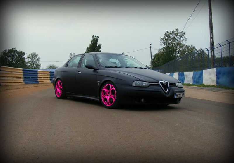

SanyiJTD2013-05-02 18:13:31 // 137838
Ma kerestem az őrt,hátha beenged fotózni ,de csak kibaszott kutyák futkoztak felém -.-"
Amúgy nem hiszem ,hogy lehet csak úgy csapatni utcai autókkal...
Dévid2013-05-02 18:05:01 // 137837
Nem, de egyszer ki fogom próbálni, ha felengednek. :D
