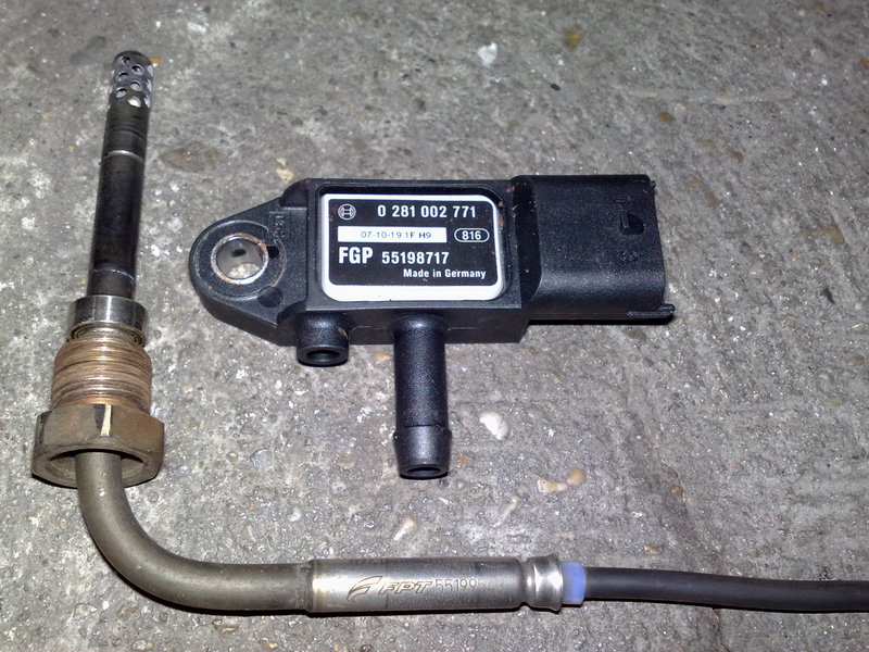

Egyébként kösz a képeket. :)

droberto2013-07-24 08:42:29 // 38586
Az a másfél, az 5! és a hozzá társuló 200.000 km!
droberto2013-07-24 08:41:17 // 38585
Azért annak nagy a valószínűsége, hogy nem az egész emissziókorlátozó rendszer dőlt be.

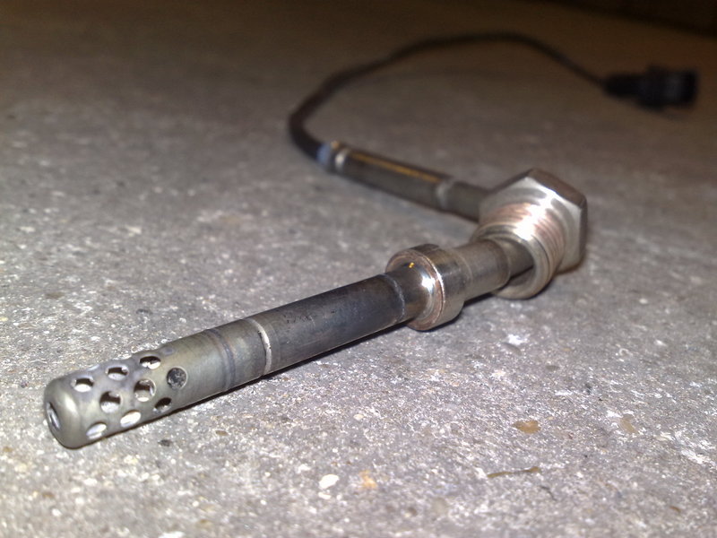

Nagyon köszi a tippeket. Tegnap óta keresem én is az összefüggéseket a hibajelenségek és a hibakódok közt.
A MAP hőmérsékletjel hiba csak limp módos haladáskor jelentkezett.
Az első vészmód olyan 80%-os tömődésnél jöhetett. Vagy legalábbis azt hihette a motorvezérlő, hogy 80% a tömődés. A tömődésről egyrészről a ΔP szenzor ad információt, másrészről meg különböző empirikus értékek (idő, hőmérsékelt, használat, fordulatszám, terhelés... stb). Bár ennek meg kissé ellent mond a 800-as fordulatnál a 116 mBar-os nyomás.
Ha EGR a hunyó, és az több időt volt nyitott állapotban a kelleténél, akkor ezzel okozhatta a magas szívótéri hőmérsékletet. Más részről pedig csökkentette az égési hőmérsékletet, mint ismeretes. Ezzel párhuzamosan nőtt a szilárd részecskék száma mely okozhatta a DPF idő előtti tömődését, amiről az ECU erről tudomást nem szerzett. Vagy pedig, ahogyan te mondod, nem is tudott regenerálni a limp miatt.
"autópályán pedig már a MAP hőmérséklet érzékelője nem tolerálta a magas hőmérsékletet jött a vészüzem" - Kérdés, hogy egy a DPF hiba előtt vagy után jött a MAP hiba? Tényleg de jó is lenne látni a hibák időben sorrendiségét.
Úgy gondolom, hogy amire szükségem van:
- DPF hőmérséklet szenzor (előtte azért még kimérem)
- DPF tisztítás kiszerelt állapotban
- 1 db DPF karima tőcsavar
- 1 db DPF karima tömítés
- Force regen
- Rendes regen
- EGR lehúzás
- Teszt, teszt, teszt
- Vsz. egy új EGR
- Egy rakat szerencse, hogy jók a találgatásaink :)))
