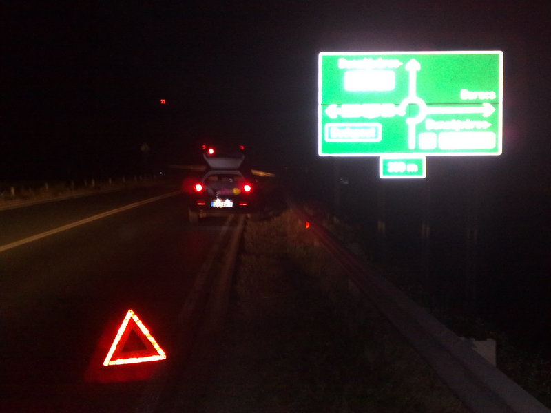

droberto2013-07-20 00:35:45 // 38478
Hazaértem.
Nagy élmény volt 70 km-t egy Jumper mögött vontava megtenni. :(
Pont ugyanúgy jártam mint Tozo néhány hete.
Tegnap az út előtt MES buherálás. DPF OK. 67 % és csaknem 600 km. Elégedetten konstatáltam, hogy jót tesz neki az autópálya, lassabban tömődik.
Ma reggel irány M6, Budapest. Tempomat 130. Dunaújvárostól vészmód. Többször restart, újból limp. Kis pihenő Biatorbágyon, majd át Budapesten 1 órás dugóval. A cél előtt egy lámpánál a motor alapjáraton fulladozik (RPM 600 alatt), össze vissza kalimpál, csörög. Gázadásra recseg-zörög. Pulzusom 300! Félrekecmergek, leállítom. Külsőleg minden OK, olajszint OK. Újraindít, a célig vészmódba, néha meg-meg torpanás. Hazafele vészmódba át Budapesten (nagy élmény volt), beugrottam Shadinhoz (mivel pont reggel tettem ki a Notebookot), hibakódolvasás:
1: P1206 - Részecskeszûrô
Egyébként minden rendben. Tömődés szépen megy fel, pont úgy ahogy tegnap számítottam rá:
Nyomáskül. érzékelõ: 1 mBar
Részecskeszûrõ állapot: normál eldugulás
Részecskeszûrõ eldugult: 90,14 %
Távolság az utolsó regenerálás óta: 801,6 km
Utolsó 5 regen. átl. távolsága : 655 km (Ebben benne van egy elbaltázott városi regen.)
Utolsó 5 regenerálás idõtartama: 509 sec
