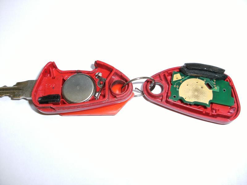

medcare2013-11-25 14:24:05 // 69184
Nekem a kulcsok elvileg jók (egyik sem zárja a kocsit, mint írtam, de nyitni tudja - szal szerintem nem kulcs probléma kerülget). Doboz kellene neki. Hogy mi a f...t nem tudnak gyártani hozzá valami javítószettet? Ökör olaszok!!!!

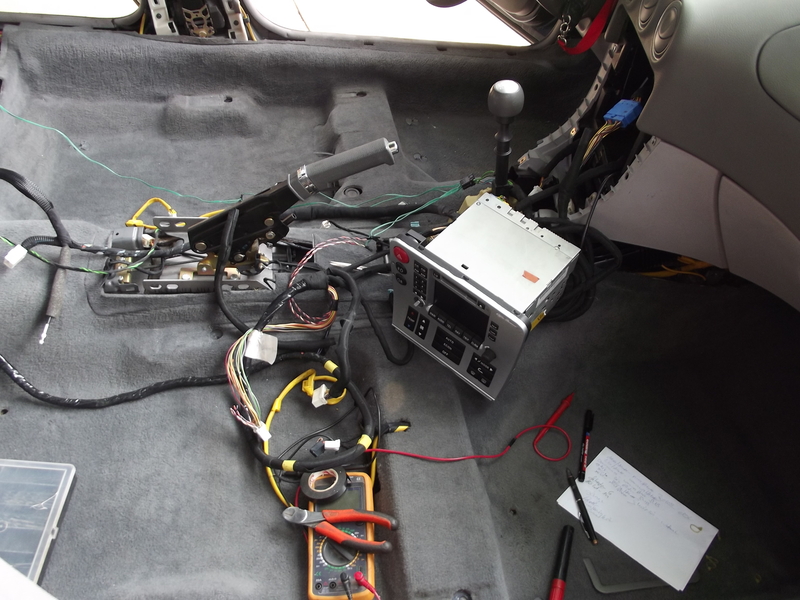

medcare2013-11-25 13:06:19 // 69179
Nemá, hogy nincs egy valamire való műanyag doboz, ami befogadja az elektronikát? Amúgy a Te verdádban nincs gyári riasztó?
Ahogy nézem ebben a DTE-ben létezik egy csatlakozó a számítógéphez. A csomagtartóban jobb oldalt van egy kis lehajtható ajtó. E mögül hallom a kp zár vezérlő modul csipogását meg valami relé hangot. Ott lóg egy vezeték ledugózva. Eddig nem tudtam mi az, de ezek szerint ez az a csatlakozó. Lefotózom, felteszem. Talán tudja valamelyiktek, milyen csatlakozó (valszeg soros).
Keresnem kell valamilyen diagnosztikus software-t.
Smith2013-11-25 10:26:02 // 69178
Bicskakulcs ház felejtős téma. Gyári kulcs egy vagyonért, vagy semmi.
Ja hogy neked van gyári riasztód is? Lehet hogy az bizergálja a zárakat is?

medcare2013-11-25 10:04:52 // 69177
Most nézegetem a riasztó-ajtózár központ kapcsolását. Elvileg van rajt diagnosztikus csatlakozó!!!
Milyen kábellel, programmal lehetne szólásra bírni? Foglalkozott már ezzel valamelyiktek?
