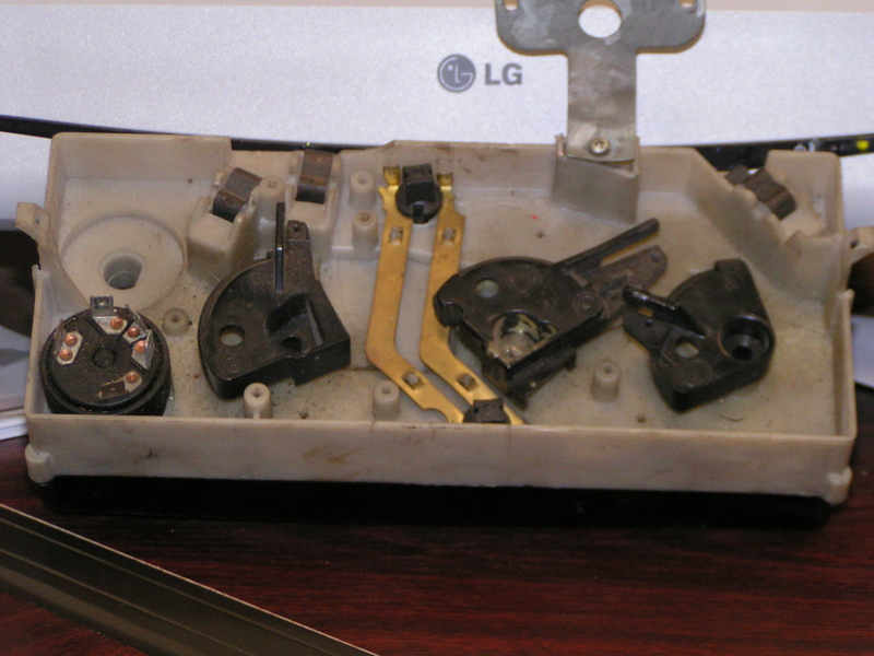

ÁdidiGaga (il hempescattore)2007-01-14 22:07:00 // 26446
nagyon szívesen! ;-)
nem azért hogy magamat dícsérjem (pont onnan tudom,hogy fordított felállásban mennyire tudok örülni egy ilyennek) de aranyat tud érni egy ilyen hátoldali nézet...
igen,valszeg gond nélkül ki tudod majd cserélni,persze én könnyen beszélek: nekem a zene helyén egy üreg tátong :-)
én a fűtésdobozomat vagy 2 éve rendberaktam,fotózgattam is,de csak elölről.
így ez a kép nem is az enyémről van :-)
(erre akkor jöttem rá,mikor ma du. kis híján szilánkosra törtem a fejem ,vajon hol csináltam a képet,mikor tudtommal nincs is LG cuccunk... na akkor beugrott,hogy ezt Bandi küldte a biznisz előtt,amit később nyélbe is ütöttünk)

Hálás köszönetem a segítségért, most már legalább látom, hogy mit kellene éreznem, amikor tapogatom a konzolt belülről. Remélem, konzol szétszedés nélkül is ki tudom cserélni! Még 1szer kösz!

ÁdidiGaga (il hempescattore)2007-01-14 14:33:28 // 26426
szevasz, kedves márka, típus -és karosszériaváltozat-társ!
íme a konzol hátrulja:
a középső kettős rézlapocska két végén van 1-1 izzó (a fekete műa.kupak bajonettzáras és abba kell tenni egy kis vackot, én a miskolci Tungsram márkaboltban veszem fillérekért)
és mint látható, egy alul-egy felül,vagyis ha ez egyik kiég,akkor úgy néz ki,mint most a tied...
a vészvillogót nem vágom,de szerintem nem ég.
nekem! -vagyis ettől persze még lehet,hogy kellene :-)
kapeka (Nagyvad)2007-01-14 14:21:05 // 26425
Meg tudja nekem valaki mondani, hogy a 90 utáni 33 középkonzolon a fűtés stb tekerentyűk világítása hogy van megoldva (hány db égő, és hogyan lehet cserélni)? Mivel olyan, mintha csak alulról világítana hátul, a felső szimbólumok nem látszanak.
A másik, hogy a vészvillogó kapcsolónak is világítania kellene a világítás bekapcsolásakor, mint a többi kapcsolónak, vagy csak amikor villog? Remélem, érthető voltam...
Thx
