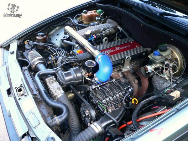

[k i z z o]2012-01-02 23:06:23 // 32718
Az egy eléggé elavult Toyota SC14. Hasonló a hatásfoka, mint egy Volumexnek.
Ráadásul át van alakítva PK -ról V szíjra + a vízpumpa is benne van a serpentinben, sokáig nem hiszem, hogy így húzza :(
De a felnik szépek.
De a felnik szépek.
HL_752012-01-02 17:31:33 // 32717
Az a kompresszor egyre jobban tetszik.
De lassan az LPG is drága lesz és elektromos rollerre térek majd át :) :(
Vagy Alfa 75-öt elektromossá alakítani !? :)
http://www.tz-elma.hu/auto.html
