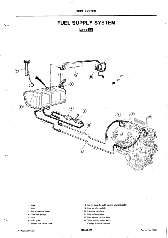

Zsotti2012-06-29 08:48:40 // 32922
Hát ezek szerint mégis V6-os a kasztni is :)
De akkor már tényleg az érdekelne, hogy gyárilag merre fut az a szuszogó cső, vagy már gyárilag is rajta lenne egy visszacsapó szelep? Mert így ahogy most nálam van így nagyon nincs rendben a dolog.
Marek2012-06-28 23:52:11 // 32921
Kedves Zsotti!
Nagy tankkal, ami az ű
üléssor mögött van csak a V6-okat szerelték , meg talán az 1.8 turbot, abból is csak a Milanókat és az Americákat!
Zsotti2012-06-28 10:03:03 // 32920
László/Laci! (Bocs nem ismerjük egymást nem tudom, hogy szólítsalak)
Szóval benéztem a blog--odra, és hát ez a tank nem az a tank :)
Nálam az 1.8 IE alatt van az a fajta tank, mint a tiéd. Csak ugye az meg kis kardános, alap difis (+4 kerékcsavaros agyak stb).
Mivel nekem ez az első 75-öm ami nagy kardános, sperrdifis gondoltam ezekhez mindhez (2.0 T.S., V6, 2.4 TD) dukál a nagy tank (klasszikus, a hátsó üléssor mögött). De ezek szerint csak egyszerűen régebbi a kasztni, vagy random szerelték össze vissza a különböző tankokat.
Zsotti2012-06-28 09:27:02 // 32919
Az addig rendben, hogy kap egy visszacsapó szelepet aztán világbéke lesz, csak nekem aztán ráér a dolog, és érdekelt, hogy gyári állapotban merre tekeregne ez a cső. Nálam tank tetején (oldalról) csatlakozik majd mindjárt le is "esik" és a beöntő cső alatt folytatja az útját egész a tanksapkáig. Kép csatolva, így persze, hogy kifolyik...
HL_752012-06-28 07:16:40 // 32918
Szia! Erről pont nincs fotóm. Tankot kiszedtem, felújítottam, betettem. Hát, ha csurig is van a tank hogy tud oda feljutni azon a csövön keresztül ? Visszacsapó szelep nincs azon ? Mutass egy fotót kérlek !
Zsotti2012-06-27 23:46:41 // 32917
Üdv Urak!
Mint kicsit lentebb olvastam, úgy nálam is benzinszag kering, de nálam más a hiba.
Először is ez egy (szerintem) T.S. kasztni (fémtankos). Nálam a tanktól indul egy szuszogó cső is egészen a tankbeöntőig (a tankbeöntő cső alatt fut). És ezen a csövön szépen vissza is tolja a benzint, tehát a tanksapka mellett szépen csöpög ki egy kevés. Persze csak tempósabb bal kanyarban, de hát könyörgöm a körforgalom meg a transaxle erről szól :)
Szóval az érdekelne gyárilag merre futna ez a cső, mert a fizika nem hazudik, így ha csak mindig 5 litereket tankolok a porzó tankba akkor is elpazarolja a drága naftát.

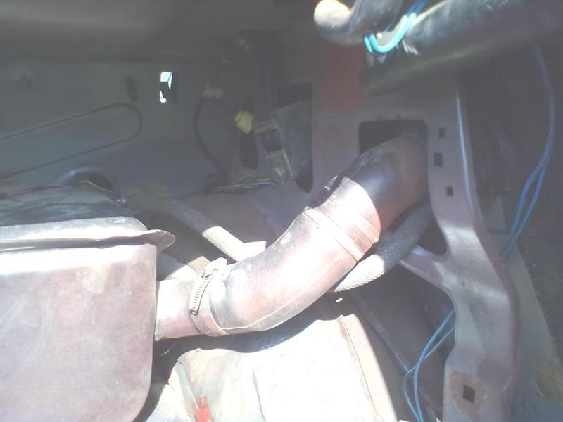

Átnéztem valóban a beömlő nyílás és a tank közti guminál párolgott.Meghúztam a bilincseket úgy néz ki jó lesz.Repedést nem találtam szerencsére.
[k i z z o]2012-06-19 23:41:16 // 32909
+ a műanyag cső amelyiken a benzin befolyik a tankba. nehéz észrevenni rajta a repedést, 2 darabból van sütve és hosszában el tud repedni.
djliott752012-06-19 16:06:07 // 32908
Megyek meg nézem.Kösz a tippet.
Kazes☻2012-06-19 15:53:41 // 32907
A tankolónyílás és a benzintank közötti gumi bír megrepedni és az kellemetlen. Esetleg ha nagyon teletankolsz, még be is csöpög a csomiba. Nézd meg azt is, mert lehetséges, hogy ő a bűnös. :)
djliott752012-06-19 15:35:52 // 32906
Sziasztok.Olyan problémám akadt hogy az autó fülkéjében nagyon benzin illat van.Átnéztem a minden csatlakozást sehol nem enged a benzin és az autó körül nem is érezni csak benne.Hol keresem még a megoldást?
