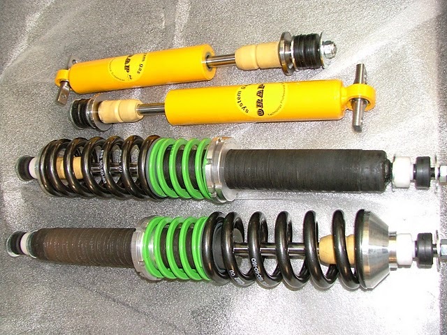

Vigyázz!!! Fordított helyzetben, csak az egycsöves működik!!
Ráadásul az egycsöves a jobb technológia.

Igen ki van faragva :) Az 1300Euros az nem állítható keménységű.
Hát a gátló elvileg már átalakított,de fingom sincs hogy mire alakította a Lindor műhely,de asszem itt az ideje,hogy megkérdezzem :) A SPAX elvileg gyárt versenygátlókat, igaz nem 75höz,de méretre és kívánt véggel gyártják, azt hiszem egy levelet megér hogy mennyiért.
Hari2011-12-17 22:01:57 // 32669
Ahha! ... a te gépedben ki van faragva a felső lengőkar? (Úgy láttam igen!) Én plazmával ki szoktam faragni, aztán 2-es lemezből rakok bele egy betétet ami + ban erősít is rajta. ( ... de csináltam már aluminiumból is! )
A RSRacing 75-ös csomagot 1300 EU-ért tudom! .... ???
(.... de eddig csak 1 db-ot szereltem be! Amcsiból 1000 USD-ért szinte ua. megkapom!)
Ezek a normál ill. gyári gátlók nem működnek jól fordított helyzetben! Ahhoz min. egy 2 csöves gázos kell! .... de ilyet 75-ösbe hól találsz?! Legalább is nagyon nehéz!
( ... vagy legyártatom?!) :-)
LacUS2011-12-17 21:30:54 // 32668
Aha a négy állítható gátló rugóval... nem occó.
A felső lengőkarral az a bajom,hogy néha elakad a rugótartója benne, ami ha megfordítanám a gátlót akkor egyből megoldódna, az RSR főnökével Ronnal leveleztem anno,és már akkor mondta amikor a terveket felvázoltam,hogy ez lehet majd baj, ezért van fordítva az ő szettjeiben is.
Tehát a kérdés az,hogy a gátló működésében okoz fennakadást,ha megfordítom?

Mi a gondod a felső lengőkarral?
........ aaaaaaa! 1800 EU?! ... hmmm-hmmm. A négy gevinde RSR kerülne ennyibe?! (200 jMFt esetleg?!) :-)
Wickey2011-12-17 21:05:48 // 32665
jé, ezek ilyen drágák? Ha ezt tudom, legyőzöm a lustaságom, és kimegyek Érdre megnézni a gtv cuccaim között, nekem a 24V-hez úccse kő' :-PPP
LacUS2011-12-17 20:33:11 // 32664
Igen-igen, ilyesmire készülök, pontosabban már rég kész van,de a felső lengőkar miatt nem 100%os, viszont ha meg lehetne fordítani, akkor egyből jó lenne ;-) És nem kéne 3 évig kenyéren és vízen élnem, hogy 1800Eur-ért RSR-t vegyek :)

Urak!
Mit gondoltok,az első teleszkóp gond nélkül megfordítható az autóinkba? (értsd: fejjel lefele) :)Persze a szükséges átalakítással.

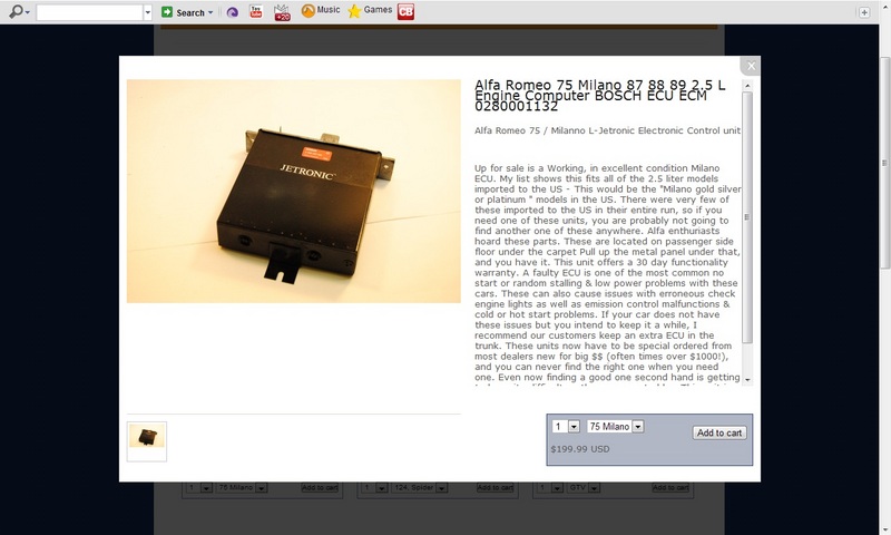

Hari2011-12-13 20:18:45 // 32651
:((( ... éreztem, hogy nem lesz szerencsém!
Senkinek nincs??? BOSCH 0 280 001 132 ECU-ja?!!!!

Hari sajnos nincs olyan ecum mint amit keresel, ma végre megnéztem.

Na most ne húzzatok már! ... valakinek legyen máááár! :-)
Kérem! Kérem szépen! (Így jó?!) :)

Megnézem, 117 végűm az van meg RZ/SZ, meg a múltkor találtam még 2 ecut,de azokra nem emlékszem, úgyhogy megnézem.
